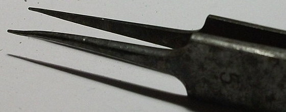

Qu'est ce que signifie "à la brucelle" ?

Je dirais qu'Eric pense à la pince

Sorte de pince de laboratoire a bec très fin

Les pinces brucelles se trouvent dans tous les rayons d'outillages pour électroniciens...mais tu peut aussi utiliser les pinces à épiler (qui on l’inconvénient d'être plus courtes...
