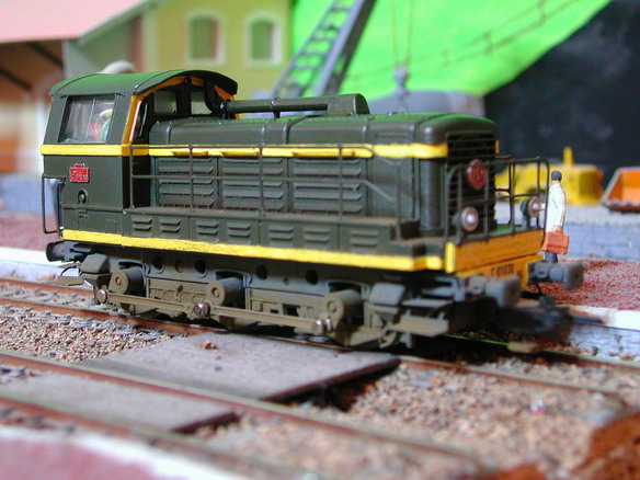

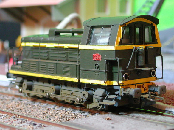

Ok, merci collègues de dépot ...! en fait c'est pour une machine que je viens de remotoriser et digitaliser en même temps. Quand au temps maintenant j'en ai alors place aux grandes manoeuvres pour les autres machines que j'utilisais de ci de là... encore merci les gars.
Voici la petite bête à roder.

Merci pour le compliment. Pour HPL, tu parles certainement de HLP (haut le pied) c.a.d. une machine en marche seule.
Pour mon petit diesel c'est un C61000 car pour CC c'est un bogie à 3 roues motrices. Salut !

Pour le rodage, c'est fait.Pour l'instant fonctionnement correct....à voir maintenant avec des convois et en manoeuvre. Le dételeur Krois (ancien modèle) fonctionne à merveille !
