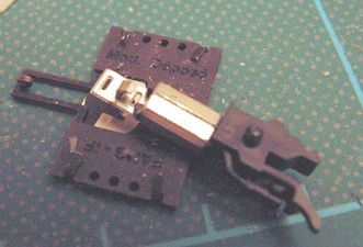

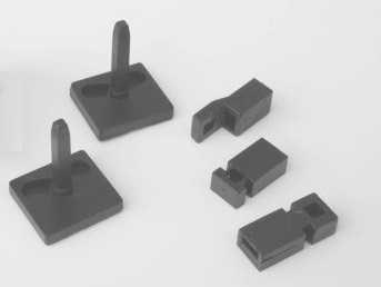

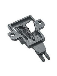

Je ne connais que de nom les productions RMA, sans avoir vu de modèles (et donc leurs conceptions). A mon avis pour plus de simplicité dans la modif, ne peux-tu pas conserver les bogies d'origine et installer (en fonction de la place disponible) des boitiers à élongation dans ces styles :
Roco 40343.jpg (13.14 Kio) Consulté 3582 fois
Roco 40344.jpg (2.71 Kio) Consulté 3582 fois
De mémoire, chacune des deux références Roco correspond à une longueur de chassis déterminée, le modèle Fang est peut-être repris au catalogue d'AMF87, et la marque Symoba (ou RIBU = modèle similaire) est distribuée par SAI. Différentes versions existent par exemple chez Conrad, le Train Magique, etc...
