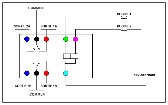

Messagepar gaulon.marcel » 10 Mars 2017, 15:57
Bonjour et merci flanker, j'ai eu une réponse en image et français dont ci joint si la question se repose.
Merci encore.
Cdlt
Relais bistable TRIX 6592.jpg (46.68 Kio) Consulté 3754 fois
