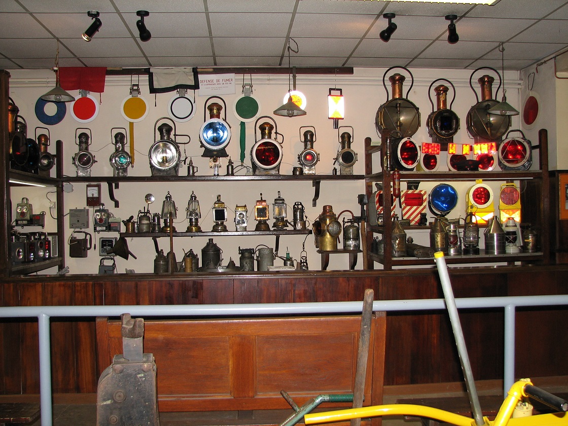

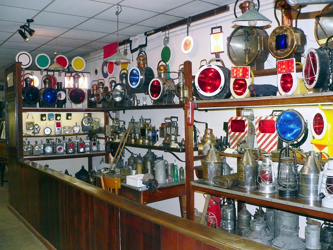

Salut Digi-Code,
Oui, il y a des lampes à acétylène exposées dans la lampisterie du Musée du Cheminot d'Ambérieu dont une, fonctionnelle, qui sert pour les démonstrations aux visiteurs. Un vrai bonheur, lorsque le guide annonce (de préférence) au jeune public incrédule (enfants ou élèves des classes primaires) qu'il va « faire brûler des pierres », de voir la stupéfaction générale quand la flamme jaillit.
Musée Ambérieu.jpg (398.39 Kio) Consulté 7718 fois
Lampisterie Musée du Cheminot.jpg (493.73 Kio) Consulté 7718 fois
Pour l'origine de ta lampe, aucun doute, elle est estampillée S.N.C.F, donc à compter du 1er Janvier 1938. Je ne vois nulle part le nom du constructeur alors qu'il devrait se trouver gravé sur le chapiteau (l'arrondi sous la poignée) côté opposé à l'inscription S.N.CF (à moins qu'il n'ait été apposé sur une plaque soudée ou rivetée, égarée ensuite). Autre hypothèse : la partie de la lampe portant l'inscription du constructeur (carburateur, réservoir ou chapiteau) a été remplacée suite à une réparation. Je pense cependant qu'il s'agit d'une fabrication de la Société DEHAIL et GRENIER. La hauteur doit être de +/- 32,5 le corps vitré de +/- 13 x 12,5 cm et la base du carburateur de +/- 15,5 cm de diamètre pour un poids d'environ 2,2 kg (dimensions, poids et contenances sont variables suivant le fabricant). Par déduction, sans aborder ici le coloris des verres des codes de signalisation, il est possible de définir le service utilisateur de l'appareil (réserve de becs dans la poignée = chef de train ou agent de gare). Quant à la date de fin de service de ce type de lampe à acétylène à la S.N.C.F, il est assez difficile d'être précis ou d'avancer des affirmations catégoriques, même si l'on peut considérer comme probable la fin des années 1960/début des années 1970.
