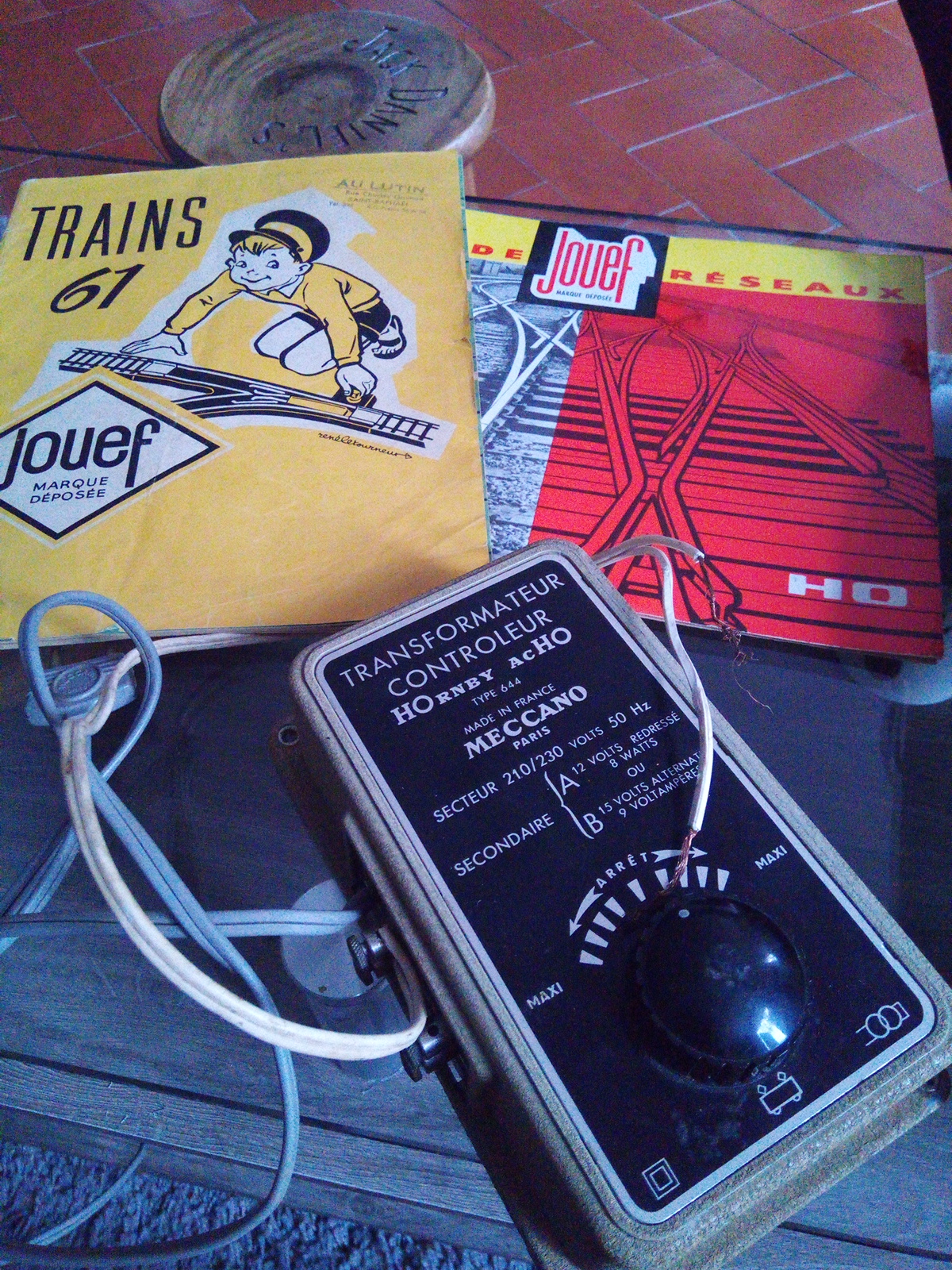

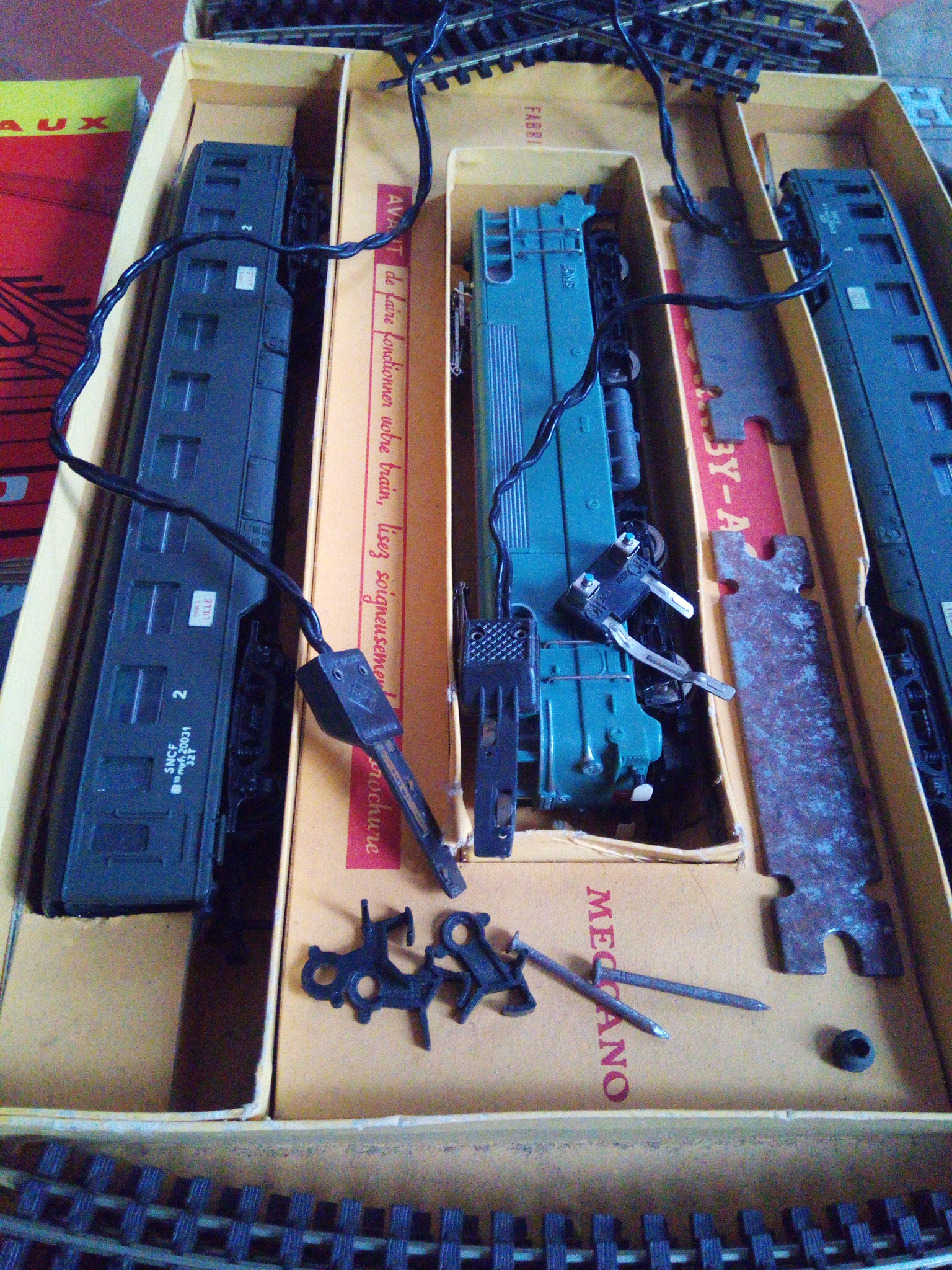

Bonjour a tous,
Voilà mon père vient d offrirent a sont petit fils son train électrique meccano ho.
J ai réussi a le faire fonctionner avec un branchement douteux je pense . j ai utilise les fil dénudé qui sorte du transfo et j ai roule ces fils sur les rails. Bingo ça a fonctionne seulement je pense pas que ce soit exactement comme ça que cela fonctionne car j ai d autre matériel dans la boite mais je ne sais pas comment m en servir . pouvez vs m aider svp. Le transformateur est un Type 644 Acho Meccano Hornby . il y a aussi un cable de jonction double connecteur mais je ne sait pas comment m en servir et pour quoi ? Enfin il y a deux pièce metalique plate qui ressemble a des clefs fournit dans les meuble en quitte.

bonjour et bienvenue sur le forum bien sympathique . Y a t-il une espèce de broche sur le rail d'alimentation électrique ? Montrez la photo du matériel déballé. Bon courage prenez le temps de comprendre chaque pièce . et de lire la notice ... Il sz pourrait que la pièce s'embroche dans l'un des rails entre le fil du rail et la traverse il y a un endroit prévu à cet effet .Dans les pires des cas , le cas échéant , il suffit de souder sous chaque fil de rail chaque fil d'alimentation... C'est en analogique ou en digitale?

Je vs ai fait une photo des petit outils au il y a dans la boite et concernant la notice je comprend pas vraiment il n y a pas vraiment de détail .

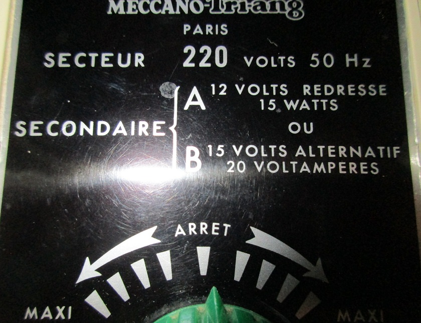

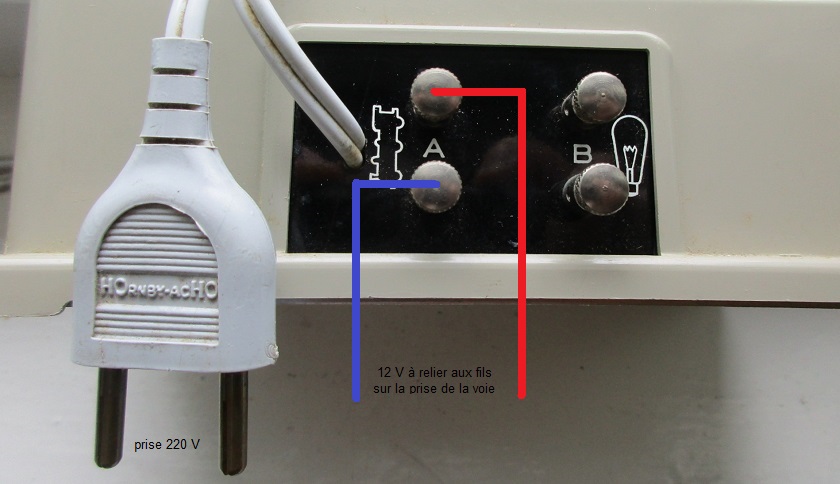

Sur la façade AV du transfo, les lettres majuscules A et B correspondent au courant délivré en latéral sur les deux plots A (dessin locomotive) et B (dessin ampoule) :
Alim secondaire.JPG (195.8 Kio) Consulté 7942 fois
En A, c'est du 12 V courant continu pour alimenter les locomotives. En B, c'est du 15 V courant alternatif pour l'éclairage du décor et les accessoires. La fiche au bout du cordon est a brancher sur une prise 220 V :

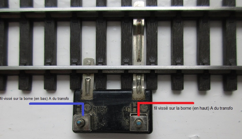

Les deux files de rails de la voie sont alimentés par la fiche A du transfo via la fiche spécifique :

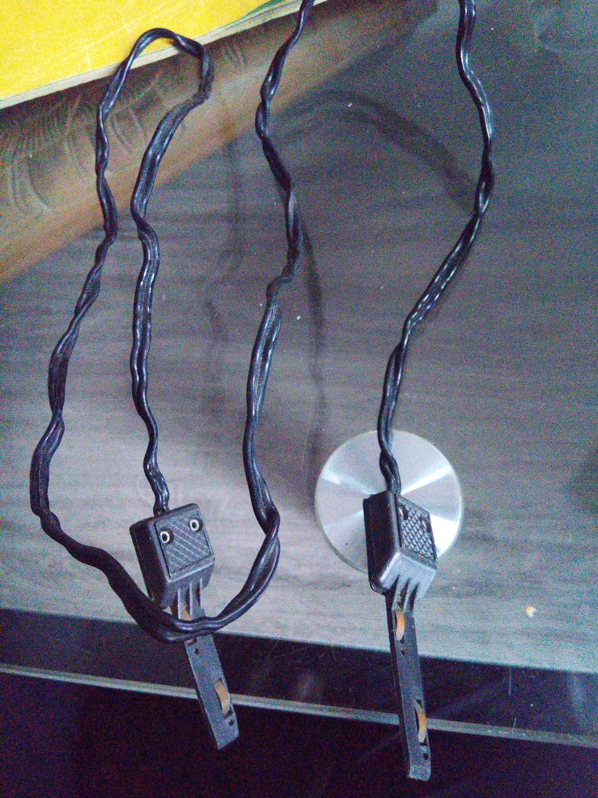

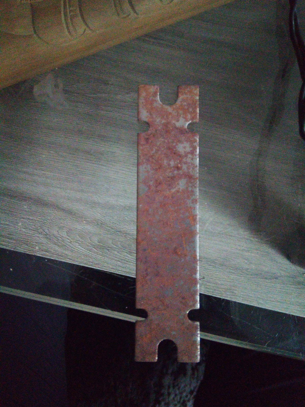

Quelqu'un serai me dire a quoi sert ces deux pièce ? Je suis allé voir sur les liens que vs m avez envoyés ci dessus mais je trouve pas . j ai par contre trouve concernent le btanchemant rail transpho .

La pièce métalique est un lest pour une voiture voyageur Hornby Acho
Les deux prises, sont des prises de courant Jouef.
Elles vont avec un rail d'alimentation particulier.

OK mais a quoi sert de lester les wagons?
Re: Debuter
MessagePublié: 30 Janvier 2018, 21:27
par le-bougnat
Normalement, la plupart des modèles de cette époque étaient lestés pour "mieux tenir la voie".
Il faut dire que parfois, la vitesse de ces modèles était un peu excessive par rapport à l'échelle.
Si vous circulez à une vitesse raisonnable, pas besoin de lest pour les voitures Hornby qui ont un bogie en métal.
C'est sans doute pour cela que le lest a été retiré de l'une de vos voitures voyageurs.
Néanmoins, en cas de matériel avec éclairage, il est nécessaire de laisser le lest pour une meilleure captation du courant.
