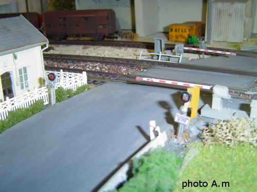

Salut a toi christian, michel du 85 ,moi sur mon reseau , mon passage a niveau est fabriquè a partir, pour les barrieres du kit MKD et pour la motorisation , un vieux tourne broche de mon barbecue (moteur lent)avec systeme de contrepoids pour le fonctionnement (voir explication dans LOCO REVUE N 659 de juin 2002 et pour les clignotants des leds rouge accompagnèes d un kit ( voyant de bord pour voiture marque ELOTO n149 en grande surface ) tous cela marche bien a condition que le gardien pense a presser le bouton de commande !!!

Merci alain pour ces precieux renseignements.je vais essayer de me procurer le loco revue.merci encore
