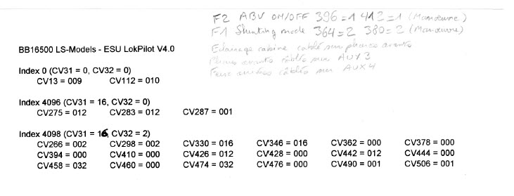

Je viens d'acheter une 15000 Ls Models réf 10042, avec un décodeur ESU LokPilot V4.0, la pose de celui-ci fût sans difficulté, mais quel déception: les feux ne s'inversent pas l'éclairage cabine idem, etc etc..... il parait que les CV sont a modifier, sur le net je ne trouve pas d'explication, le vendeur me dit qu'il va contacter LS Models!! j'ai peur d'une réponse très tardive.
Si un membre peut me faire parvenir les valeurs des CV, merci à lui

Il me semble avoir vu des messages concernant la programmation spécifique des Lokpilot v4 pour cette loco sur le forum de Loco-Revue.

Je possède une BB16500 LS-Models. Est-ce le même câblage et la même logique qui ont été adoptées ?
Je l'ignore. Mais j'ai trouvé à l'époque les bonnes valeurs je ne sais plus trop où. Elles figurent dans
la pièce ci-jointe. Cela vaut peut-être la peine d'essayer...
En espérant que cela puisse t'aider.
Jean-Paul
