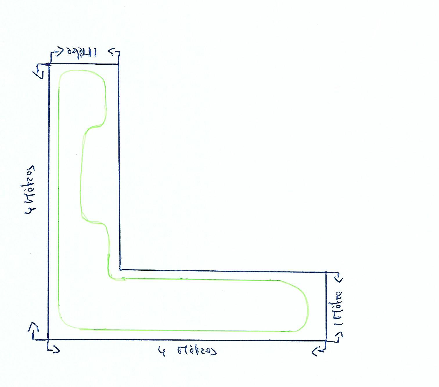

Que je vous explique mon projet.
Je suis gérant d'une boutique de cigarettes électroniques et désirerais créer une animation un petit peu originale dans la vitrine du magasin en vue des fêtes de fin d'année.
J'ai donc pensé à y installer un réseau tout simple (une locomotive tirant quelques wagons sur lesquels j'installerais quelques produits vendus dans le shop) qui serpenterait au milieu d'un décor fait des habituels accessoires de Noël (Boites cadeaux, sapin, Père Noël...). Pas d'aiguillage, pas de gare.
Plan Train.jpg (313.13 Kio) Consulté 3942 fois
L'espace disponible a la forme d'un "L" dont chaque branche mesure 4 mètres de long par un peu plus d'un mètre de large. (Voir photo du plan). Ledit espace est un plancher en aggloméré dans lequel il m'est possible de fixer des vis ou du collant double face.
