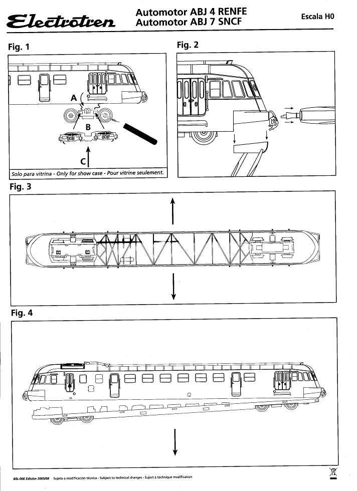

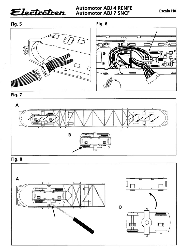

J'ai donc sous la main la référence 2104 Electrotren (ABJ 4). C'est vrai que dans la notice, les croquis sont peut-être un peu succincts et la traduction du texte plutôt approximative, presque "olé olé" :
(1) Notice croquis 1.jpg (163.02 Kio) Consulté 5201 fois
(2) Notice croquis 2.jpg (178.91 Kio) Consulté 5201 fois
(3) Notice traduction.jpg (326.75 Kio) Consulté 5201 fois

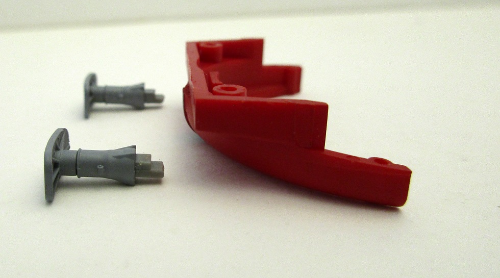

Avant toute intervention ou manipulation, lorsque l'autorail est à l'envers (sur le dos), attention au risque de chute, perte ou (et) casse des petites pièces (câblots, aérateurs, trompes de klaxon, etc ...), pas sûr des facilités d'appro de pièces de rechange de ce modèle de 2005. Je n'ai pas suivi les étapes dans l'ordre de la notice. En premier lieu, j'ai déposé les 4 tampons puis les 2 jupes comme indiqué Fig. 2. Bien repérer le sens de "l'escalier" en bout des fûts des tampons, ce sera utile pour les réinstaller sur la caisse :
(4) Tampons et jupe.JPG (151.75 Kio) Consulté 5201 fois

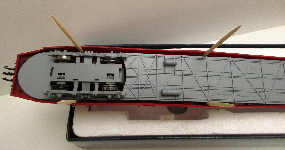

Pour séparer la caisse du châssis (Fig.3), j'ai écarté les flancs de la caisse à l'aide de cure-dents (les ergots de fixation de la caisse - par groupe de trois - sont visibles entre les deux cure-dents du bas) :
(5) Séparation Caisse Châssis.JPG (174.54 Kio) Consulté 5201 fois
Le châssis se déboite comme indiqué Fig. 4. Le cas échéant, déposer ensuite les flancs de bogie (pour vitrine uniquement car, une fois installés, ils empêchent tous débattements ou mouvements (latéraux et verticaux) du bogie :

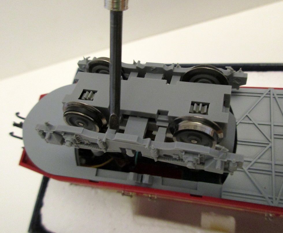

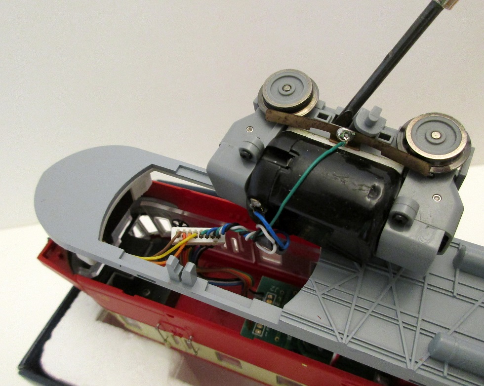

Retour à la Fig. 1. Par crainte de ne pas maîtriser suffisamment la force à exercer sur la traverse de pivot, je n'ai pas suivi le dessin explicatif Fig. 8A. J'ai inséré le plat d'un mini tournevis pour écarter les ergots de maintien de la traverse pivot :
(7) Dépose bogie.JPG (187.84 Kio) Consulté 5201 fois

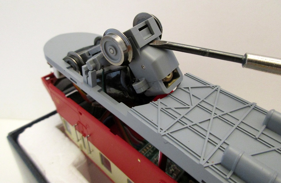

La traverse pivot désolidarisée de la caisse permet de sortir le bogie moteur de son logement. Je n'ai pas jugé nécessaire de séparer la fiche de connexion électrique. Avec un peu de minutie, sans gestes brusques ni mouvements désordonnés, la suite de l'opération est réalisable (une maladresse n'est pas exclue). Pour déposer le carter inférieur, l'écarter légèrement à l'AV puis à l'AR du bogie pour le libérer de l'ergot moulé :
(9) Dépose carter inférieur.JPG (203.2 Kio) Consulté 5201 fois

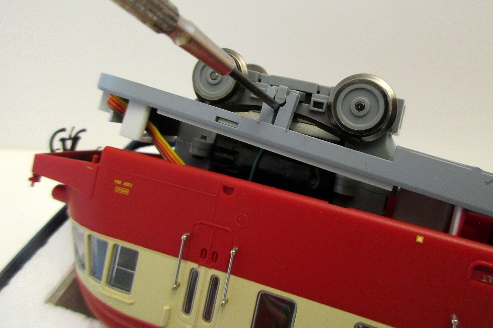

Insérer ensuite le plat du mini tournevis dans les flancs du bogie, au niveau de la traverse pivot, pour dégager d'un côté puis de l'autre les pattes de maintien :
(10) Dépose carter inférieur.JPG (249.65 Kio) Consulté 5201 fois

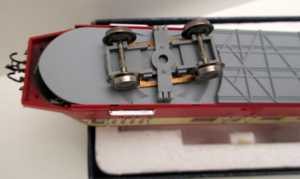

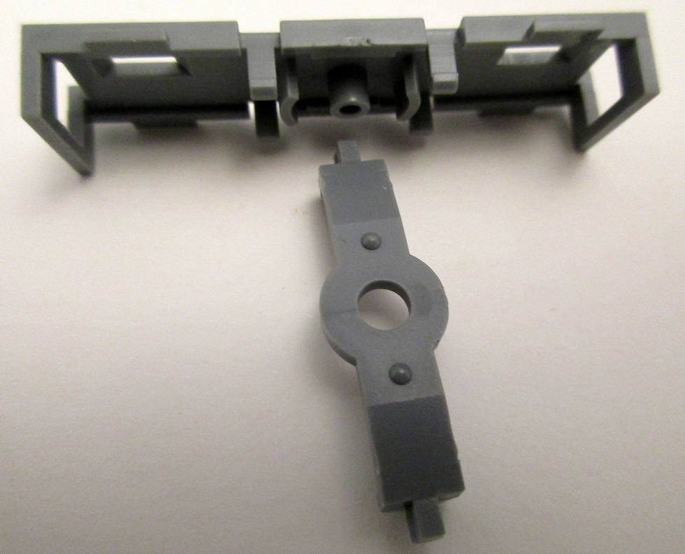

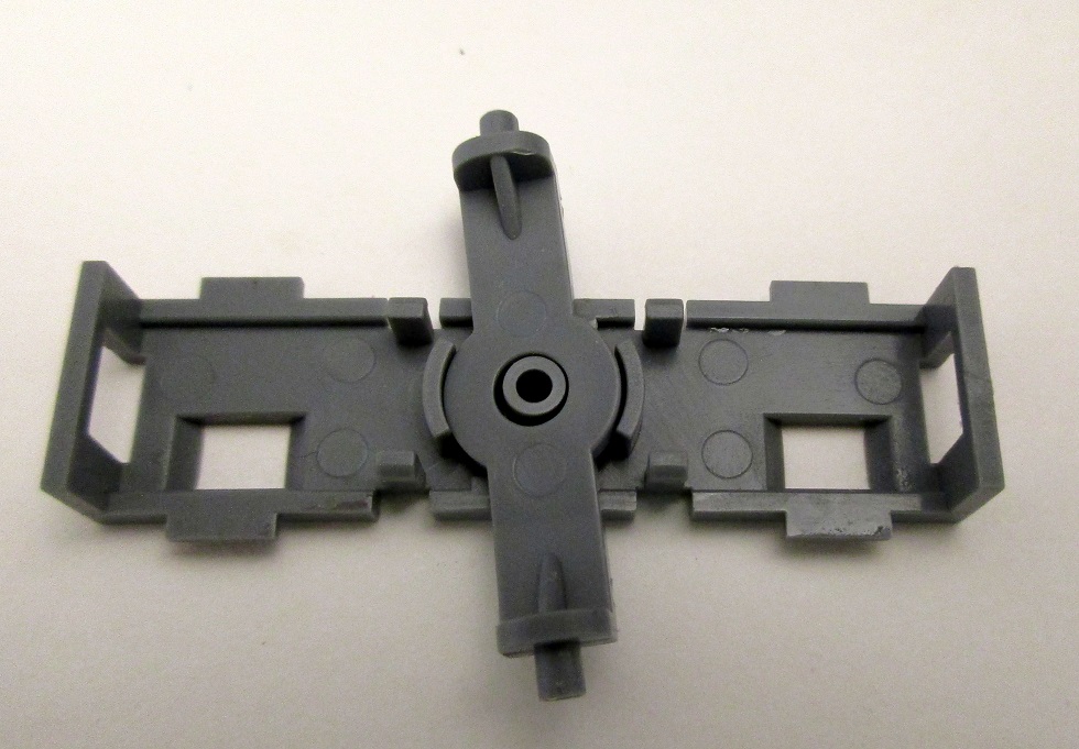

Bien visualiser l'orientation de la traverse pivot lors du démontage  : les deux petits "reliefs" arrondis sont situés vers le bas, côté rails et la partie lisse vers le haut, côté châssis. Détail du carter inférieur et de la traverse pivot :
(11) Carter inférieur et traverse pivot.JPG (204.46 Kio) Consulté 5201 fois
(12) Carter inférieur et traverse pivot.JPG (219.28 Kio) Consulté 5201 fois

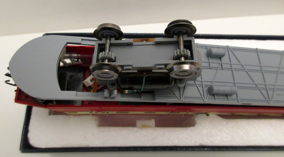

Les essieux moteur sont maintenant accessibles. On peut prendre soin de repérer les deux essieux mais l'emplacement des engrenages sur les axes sert de détrompeur au remontage. Une inversion n'aurait d'autre conséquence que de modifier la position des roues munies de bandage d'adhérence (en diagonale) :
(13) Essieux moteur.JPG (162.18 Kio) Consulté 5201 fois
