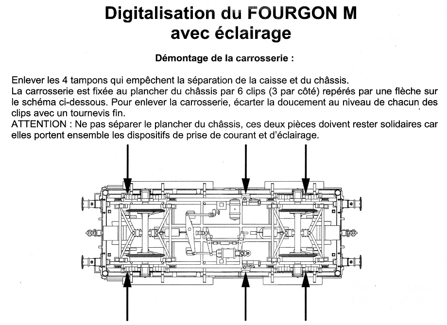

Il faut retirer les quatre tampons avec leur fut, ce sont eux qui verrouillent la liaison caisse châssis.

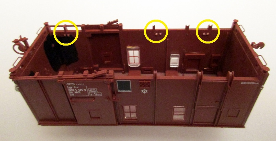

Bien vu Philippe, c'est exactement ça. Pour ma part, j'utilise toujours des cure-dents ou languettes de plastique (anciennes CB par exemple) pour écarter la caisse du châssis des modèles (ça évite de "marquer" les bords ou arêtes en plastique). Prudence en insérant le cure-dent au niveau des marchepieds. Attention à la casse ou la perte des petits accessoires lors de la dépose.
Fourgon 2 essieux EPM séparation Caisse Châssis.jpg (184.38 Kio) Consulté 4086 fois
Fourgon 2 essieux EPM ergots intérieur caisse.JPG (164.03 Kio) Consulté 4086 fois

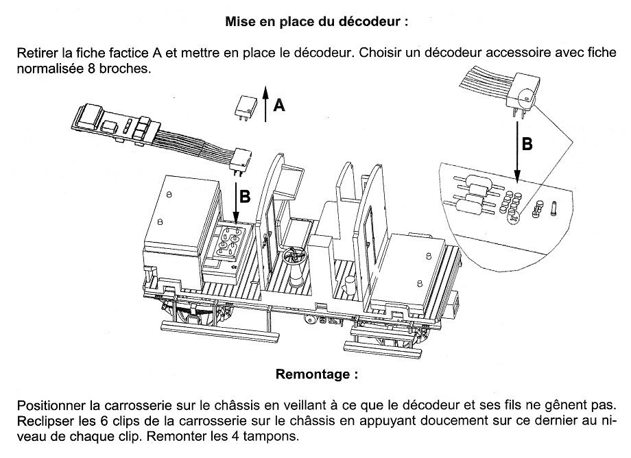

Le dessin sur la notice est suffisamment clair, le verso l'est tout autant pour l'installation d'un décodeur :
Fourgon 2 essieux EPM installation décodeur.jpg (165.41 Kio) Consulté 4086 fois
