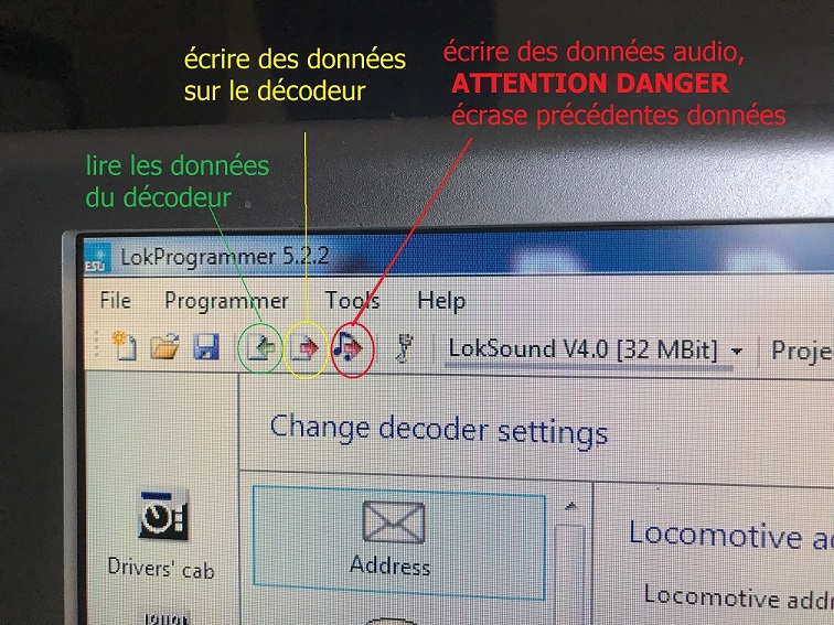

Est-il possible de lire et enregistrer mon décodeur Sound V5 de mon 2800 Roco "ho" et le transposer dans le v5 de mon 2800 "0" à l'aide du Lokprogrammer?
Cdlt,
Philippe
Re: X 2808 echelle O
MessagePublié: 03 Décembre 2024, 18:15
par le-bougnat
Dou-doucement
1- SPROG
- une mise à jour de votre logiciel devrait résoudre le problème (decoder pro ?)
- le SPROG ne gère pas les sons (donc peu probable de les perdre)
1 - Lokprogrammer (bien lire la notice...)
- impossible de télécharger un fichier (esux) d'un modèle pour l'installer sur un autre modèle (copyright oblige)
- le calibrage automatique nécessite un "effort moteur", sinon le système ne peut pas analyser les réglages à effectuer
(vous pouvez essayer, mais sur un "gros" modèle je ne pense pas que le résultat soit correct...)
- attention, voir les avertissements ci dessous.
Lokprogrammer, attention.JPG (215.26 Kio) Consulté 4091 fois
Bonne soirée
