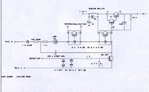

Bonjour a tous.si quelqun connait connait un shema electronique pour l,automatisme d,un passage a niveau pour double voie,merci d,avance si il peut me le communiquer.

Merci a julien pour cette reponse.j,ai fais une detection par ils qui fonctionne tres bien dans un sens,mais pour la double voie il y a probleme,car quand les trains se croisent,s,il y en a un plus rapide que l,autre il fait remonter la barriere alors que l,autre et toujours en train de traverser le pn.il doit exister un systeme electronique mais ou.merci

Apres reflexion je pense que par detecteur ir ca peut marcher.

personnelement j'utiliserais un détecteur par consommation de courant
sure fiable facile à réaliser et pas chere .
pas besoin d'aimant ou ILS ou d'infra rouge , j'ai abandonné tous ces systémes moyennement fiable
pour ce petit montage au possibilié immense un vrai circuit passe partout .
commande de signaux de ralentissement et d'arrêt commande de PN etc...
j'en ai réalisé un par canton sur mon réseau et ca fonctionne à merveille en plus la possibilité d'une rétrosignalisation sur le TCO
