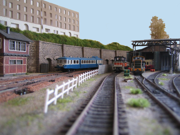

Petite illustration des propos de Julien, avec cette prise de vue faite en lumière naturelle, sur mon réseau en construction, où il fallait avoir le maximum de Profodeur de champ.
Seul le ciel bleu est du à une retouche sur Photoshop. L'écalairag, contraste... est non retouché.

Et encore jean yves, tu pourrais améliorer ta photo en augmentent la Profondeur de Champ, tu as pris ton image à f2,8, une photo comme ça, je l'aurais faite à f32 sur trépied et donc vers une seconde de temps de pose, résultat tu n'aurais pas eu les herbes du devant flouté. Ne le prend pas comme une critique surtout, cherche le mode manuel si tu ne l'utilise pas, et diminue la PdC vers f32 tu verra la différence.
En plus dans toshop tu aurais pu débouché un peu les zones sombres et mettre un coup d'accentuation.

Cette photo est faite sans pied. Je vais donc poser l'APN et mettre le retardateur pour optimiser l'ouverture, sans risque de bougé (et donc de flou pas artistique).
