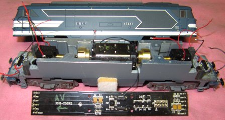

Bonsoir à tous
J'ai fait l'acquisition de la BB 67580 de JOUEF après l'essai en analogique où tout allait bien j'ai installé un décodeur Lenz direct il a fumé ???????????
quelqu'un aurait une solution ou une explication au problème
merci

As tu vérifié que le décodeur ne touchait aucune partie métallique, soit en dessous (côté circuit imprimé de la loco), soit en dessus ?

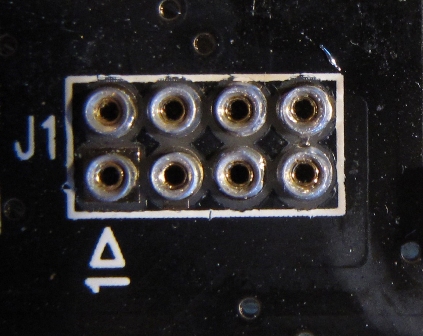

Après avoir dessoudé le circuit imprimé, j'ai trouvé un retour entre la borne
4 ( prise de courant gauche noir) et la borne 5 (sortie moteur gauche gris)
est-ce bien normal ??????????

[quote][i]SERNA René à écrit :[/i] Bonsoir Alain
Après avoir dessoudé le circuit imprimé, j'ai trouvé un retour entre la borne 4 ( prise de courant gauche noir) et la borne 5 (sortie moteur gauche gris)
est-ce bien normal ?????????? [/quote]Ce n'est pas normal, il ne doit y avoir aucun contact entre ces bornes.
Est ce une petite goutte de soudure que l'on aperçoit sur la photo entre les bornes 4 et 5 ?
Par contre, pourquoi dis tu que tu as dessoudé le circuit imprimé ? Tu parlais d'un décodeur Lenz Direct.:?:

Pour le décodeur, c'est normal qu'il soit HS : une sortie 'moteur' était reliée à un des rails ! Faut pas le faire !!!:oops:
Si ta centrale possède une voie de programmation, il faut systématiquement, après toute intervention à l'intérieur de la machine, la mettre sur la voie de programmation et essayer de lire un CV ; si ça échoue, c'est qu'il y a un problème et il ne faut surtout pas mettre la loco sur la voie normale sinon psssschitttt
