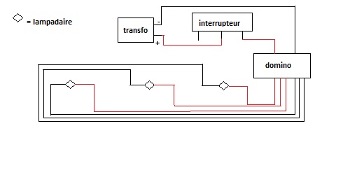

tu as deux fils qui sortent du lampadaire, et tu en relis un au + du transfo et l'autre au -.
Si tu en as pas mal à brancher, tu peux les regrouper par secteurs : exemple : tu en relis 3 par exemple avec un domino et tu tire deux autres ils qui vont jusqu'au transfo. ( voir le schéma )
D'ailleurs, quel transfo utilises tu?
l'interrupteur est facultatif

Merci pour ta réponse Timothé,
Un schéma vaut mieux qu'un long discourt
Je vais brancher tout çà et je te tiens au courant
Ah oui j'utilise un bloc secteur 12V

Voilà ça marche, je croyais devoir mettre des résistances pour protéger mes lampadaires, mais pas de problème.

sur les lampadaire du commerce ( ici viessmann), il n'y a pas besoin de résistance car ils utilisent des ampoules 16 v.
