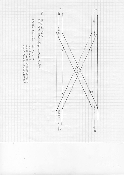

2 ?me essai...
je crois que c'est mieux....

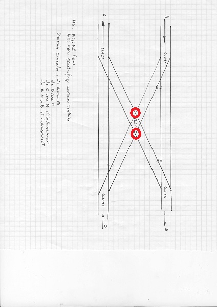

Donc,
a moins d'une erreur sur le sch?ma, je pense qu'il devrait y avoir des coupures dans les ronds rouges...

A priori, sur ce type de croisement (SL94), les 2 voies sont isol?es. Donc il ne doit pas y avoir de probl?me au niveau des ronds rouges.
Par contre, pour pouvoir t'aider, il nous manque toujours cette information :
-o? vont les voies A, B, C et D ? Par exemple, est ce que B est reli? ? D ou ? A ?

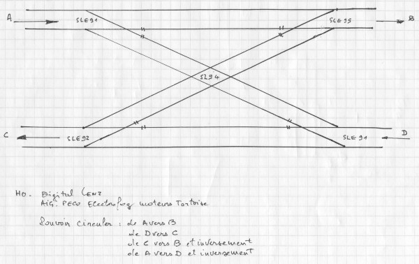

Pour l'image, ?a doit ?tre encore mieux comme ?a :

Les voies parallelles A-B et C-D font le tour du r?seau,c'est-?-dire que partant de B le convoi arrive ? A et,partant de C le convoi arrive ? D.
Concernant le LK100 j'ai envoy? le sch?ma indiquant les connexions de celui-ci en date du 03/ 3 -9h48.

as tu essay? de le tester en enlevant le lk100?

[quote][i]SOUDANT Jean ? ?crit :[/i]...Les voies parallelles A-B et C-D font le tour du r?seau,c'est-?-dire que partant de B le convoi arrive ? A et,partant de C le convoi arrive ? D...[/quote]Dans ce cas, il n'y a pas de boucle de retournement donc aucun besoin du LK100.
Donc pour le c?blage, sur le plan dans mon message du 03/03/2012 ? 15:22:53 :
-sortie J de la centrale digitale sur le rail du haut
-sortie K de la centrale digitale sur le rail juste en dessous
-sortie J de la centrale digitale sur le rail juste au dessus du rail du bas
-sortie K de la centrale digitale sur le rail du bas.

Merci pour cette r?ponse,d?s que possible,je vais essayer de circuler comme indiqu?.Actuellement les connexions aux voies sont faites suivant ton sch?ma,donc de ce c?t? pas de probl?me !
Je te tiendrai inform?.
