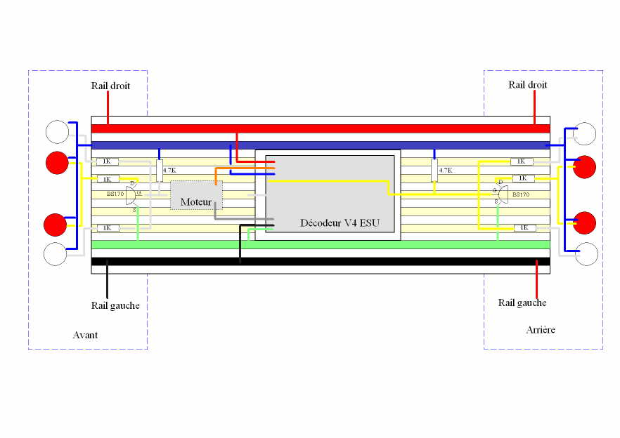

Je ne suis pas un expert en électronique, le schéma ci-joint peu fonctionner?
Merci pour votre aide
Jacques
Platine train.jpg (44.59 Kio) Consulté 2857 fois

Messagepar ti53 » 24 Janvier 2013, 21:37
ce circuit n'a pas de raison de ne pas marcher...
D'après ce que j'ai compris, je peux en déduire les fonctions suivantes :
-en marche avant :
:arrow: -Feux blancs avant activés
:arrow: -Feux rouge arrière activés seulement lorsque la touche de fonction (mode manœuvre j'imagine) est activée.
-en marche arrière :
:arrow: -Feux blancs arrière activés
:arrow: -Feux rouges avant activés seulement lorsque la touche de fonction est activée.
Pourquoi as tu un doute sur le fonctionnement de ce circuit? Est-ce celui de la BB22222?

Messagepar JH » 25 Janvier 2013, 01:42
Oui c'est bien le but recherché, pouvoir couper les feux arrière quand la motrice est attelée aux voitures. Non la platine de la BB22222 est bien plus compliquée.
J'ai "piqué" ce schéma dans le dernier Loco Revue, en cherchant a comprendre et mettre en pratique. Le transistor BS 170 sert d'interrupteur. J'ai toujours peur d'avoir mal compris ou d'avoir oublier un détail. Je commande les composants et je fait un montage a blanc.
Amicalement JH
