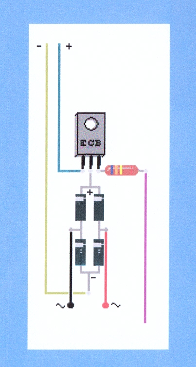

J'ai fais le petit montage (voir P.J) pour alimenter ma rame voyageur (RTG 2000Jouef) en utilisent un décodeur Lenz Silver
le problème est quand j'active la fonction rien ne se passe et les autres fonctions ne marchent plus feux av/ar éclairage cabine
le total des éclairages cms 20 section de 3 cms 0.020x20=0.400 Mamp le transisitor BD 234 PNP passe 2 Amp sous 45V
je n'arrive pas à joindre le crobar!!!!!!! je vais le décrire
pont de diode :
sortie - sur la ligne d'éclairage
sortie + sur le collecteur du transistor
sortie Emetteur du transistor sur le + de l'éclairage
fil violet sortie du décodeur protégée par une résistance de l’ordre de 1,8 K Ohms sur la base du transitor
voila cela devrait marcher mais non :evil: :evil: :x
merci de vos réponses

Il doit te manquer une référence commune (masse) entre ton montage et le décodeur.
Essaye de joindre le schéma, ce sera plus facile.

Sinon pour ton problème, il me semble que les sorties de fonction des décodeurs lenz silver ne supportent que 200mA, donc regardé de ce côté la.

Pour ce qui est de la sortie fonction elle commande simplement le transistor, qui lui fait
fonction de relais de puissance

j'ai oublié de vous dire que le montage marche en analogique mais il clingnote !!!!!!!!!!!!!!!!

La sortie + du pont de diodes devrait arriver sur l'émetteur du transistor, pas le collecteur !

Grand merci Alain pour tes conseils très (Eclairés) la modif faite: que du bonheur !!!!!!
ce croquis je l'ai pompé sur un site de modélisme de train, il y a plus d'un comme moi
qui ont dû avoir le problème voir abandonner le montage
Petit montage qui permet d'éclairer une rame complète jusqu'à 2 Amp
