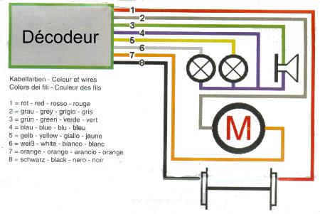

A lire la référence Roco 04194S, je pense qu'il s'agit d'une machine "première version" (soit la BB 7201 ou la BB 22201). Rien de grave, et comme le précise Gilles, la digitalisation reste possible. Un petit peu de lecture sur le site qui va bien pour trouver le schéma et les codes normalisés :
schema EspaceRails.JPG (26.05 Kio) Consulté 8602 fois
Petit conseil : assures-toi que la loc roule de manière impeccable en analogique (propreté du captage électrique). Si la digitalisation améliore sensiblement le fonctionnement, il y a tout de même un minimum requis.
