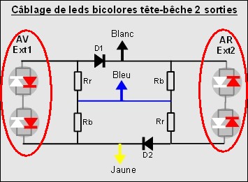

baloo a écrit:Bonsoir
Par contre je fait quoi avec mes fils noir et rouge qui sont sur les platines,...
Tu peux retirer la résistance existant déjà sur tes platines. Tu câbles en série les leds qui sont actuellement en parallèle. Sur le schéma ci-dessous, les leds de tes platines sont entourées en rouge. Les deux fils de ta platine sont à brancher aux bornes des résistances.
baloo a écrit:...ou alors j'utilise des leds 2 m/m classique blanches devant et rouges a l'arriere je laisse tomber ces platines, peux tu me faire un shema de branchement avec ces led classiques
Tu ne voudrais pas avoir des blancs et des rouges à chaque extrémité ? Au fait, sur quelle loco souhaites tu monter ces leds ?
