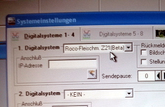

Avec la version 2012.3 de Windigipet la centrale Z21 est proposée.
WDP Z21.jpg (39.31 Kio) Consulté 6977 fois

Messagepar JH » 17 Octobre 2014, 07:13
Je l'indique plus haut, la centrale Z21 est connue pour la dernière version de WDP.
Tu charge sur ton PC la version démo gratuite, non limitée dans le temps, tu peu conduire un maximum de trois machines.
Tu peu avoir le tco sur ton PC.
Toutefois l'aide est en Allemand.... et il faut prévoir une rétro signalisation.
Cordialement Jacques
