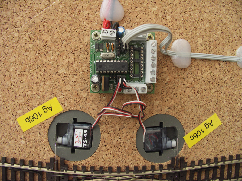

Lors des expositions beaucoup de questions sur les aiguillages commandés par des servos sur notre maquette.
Quels décodeurs ?
Quels servos ?
Montage dessus ,dessous , supports ?
une liste de départ pour trouver les servos 4.3g en 8mm d'épaisseur (contrainte de notre maquette):
http://www.modelis.lt/gb/servo/10033-robbe-8524.html
http://www.e17.fr/produit-fr-157746-Mic ... NiCdN.aspx
http://www.modelisme-vartex.com/servos/ ... 03034.html
http://www.ebay.fr/itm/Faller-180726-Mi ... Swrx5UU2xI
http://www.ebay.fr/itm/MiNi-Micro-4-3g- ... Sw5dNWhO6W
Nos supports (montage par dessus fraise 35mm) sont fournis par LEB modelisme
Le lien avec l'aiguillage par une corde à piano
