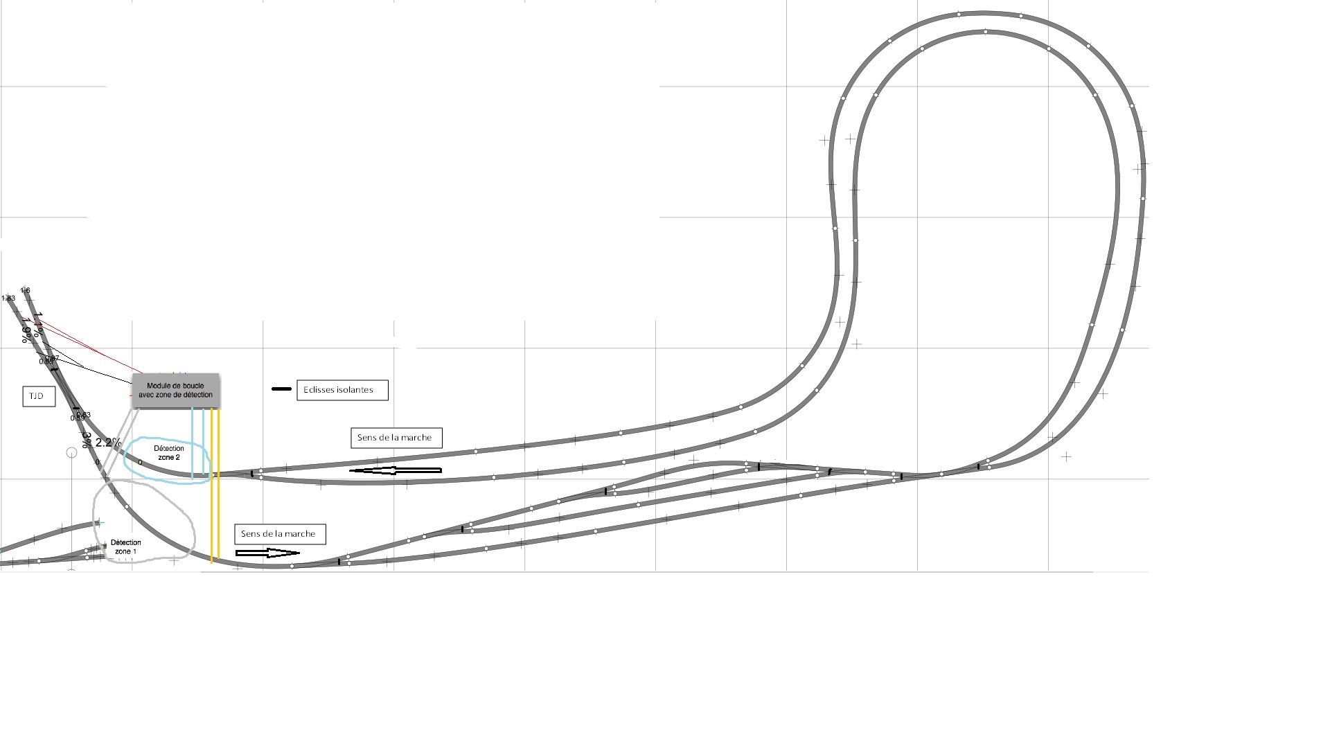

Je suis en train de poser ma voie et je souhaiterai de l'aide pour le branchement en digital de mon niveau -1
Il me semble que j'ai crée une boucle de retournement que j'aimerai traiter avec un module de zone de detection de courant et non pas de avec un module de detection de court circuit.
Pensez-vous que le brachement du plan ci-dessous soit correct?
Merci d'avance pour vos réponses

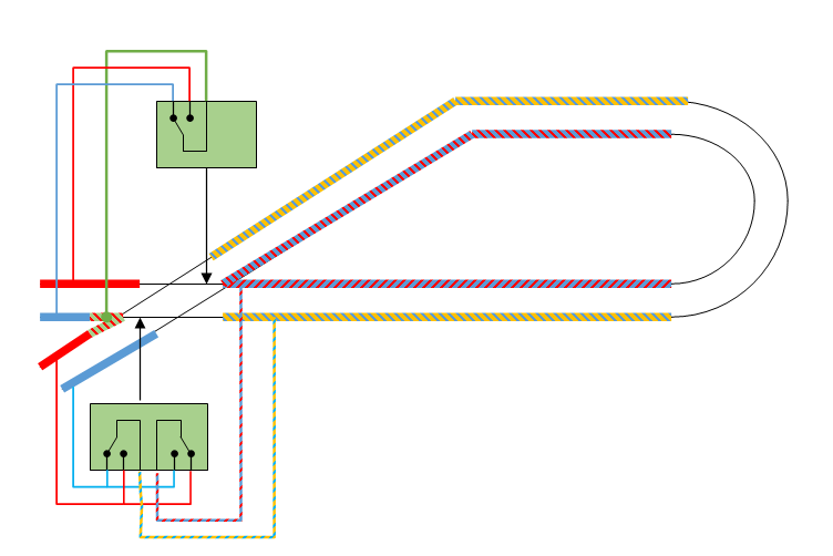

Moi j'aurai juste mis un relais commandé en même temps que la TJD. :roll:
ou mieux, utilisé les contacts disponibles si la TJD est commandée par un moteur Tortoise ou equivalent.

Je vais utiliser effectivement des moteurs tortoises. (Livrés aujourd'hui) :D
Si j'ai bien compris je n'ai pas besoin de module de retournement? C'est une bonne nouvelle!
Par contre je débute dans le digital et je n'y connais rien en branchement. Donc si je ne me trompe pas, je dois
-cabler la tjd de la manière suivante:
-Relier 2 tortoises à cette TJD (il faut que je trouve comment faire mais je ne pense pas que ce soit très compliqué)
-Cabler les rails gauches qui sont en amont et en aval de la TJD entre eux.
-Cabler les rails droits qui sont en amont et en aval de la TJD entre eux.
Et le tour est joué?
Autrement si je ne dois pas faire comme ça aurais-tu l'amabilité de m'expliquer comment faire?

Moi je brancherais comme ça:
TJD_boucle retournement.png (18.31 Kio) Consulté 4872 fois

Merci beaucoup pour ce schéma! Je vais l'étudier avec attention,
Encore merci ☺
