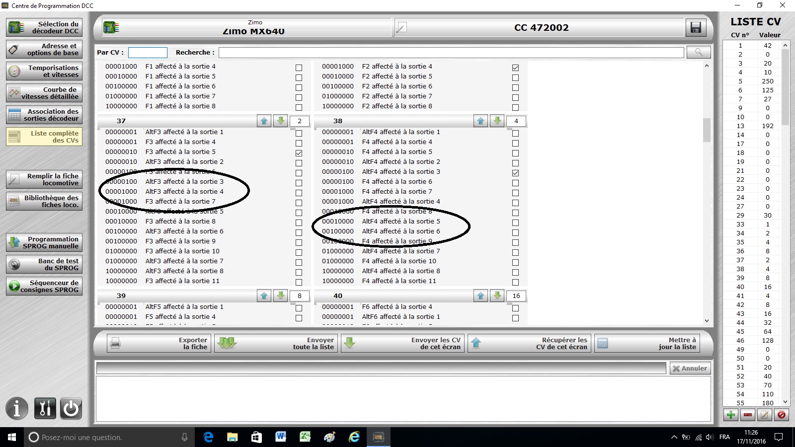

Messagepar champalbertjean » 17 Novembre 2016, 12:37
Quelqu'un peut-il m'expliquer à quoi correspond le Alt devant certaines valeurs dans la description du mapping d'un décodeur Zimo MX640.
Image jointe tirée de l'affichage du "centre de Programmation" de M.Ferrari
Merci d'avance

Bonsoir champalbertjean,
Toutes ces définitions de CV sont écrites dans des fichiers xml, je n'ai pas réussi à retrouver ce fichier sur mon ordinateur.
Ce n'est pas toujours simple ces fichiers xml, c'est assez particulier.
Néanmoins, une petite chose m'a interpellée dans la capture d'écran que tu nous fournis, et j'ai d'ailleurs strictement la même chose sur mon ordi en prenant (pour essai) ce décodeur :
- dans la liste, sous les n° de CV (37 ou 38 en l’occurrence sur la capture d'écran) lorsque l'on regarde le codage binaire à gauche et à droite la définition afférente, il semblerait qu'il y ait doublon dans ce codage binaire mais toujours une différence de 3 pour la sortie auxiliaire concernée et ce, pour toutes les sorties auxiliaires.
Effectivement, comment interpréter ce "Alt" et surtout comment s'en servir et avec quelle centrale, je n'ai malheureusement pas vraiment de réponse, simplement ceci à suscité mon interrogation.

Messagepar champalbertjean » 17 Novembre 2016, 20:23
Merci Christian pour ta réponse,
J'avais fait les mêmes constatations que toi quant aux doublons binaires, les valeurs des Cv sont les valeurs "standard" du décodeur. J'utilise de préférence des Lenz et maintenant des LokPilot mais c'est un copain du Club qui m'a mis sur le coup car il n'arrive pas à obtenir ce qu'il veut dans la mapping d'une BB 63000 REE. La doc de Zimo n'explique rien sur ces doublons.
Je ne pense pas que Claude Ferrari, le créateur du logiciel d'affichage, y puisse grand chose car il s'appuie sur le fichier xml comme JMRI d'ailleurs.

Messagepar alain.trinquet » 17 Novembre 2016, 21:40
Cela doit avoir un rapport avec le mapping étendu propre aux décodeurs Zimo : voir CV#61=97 dans le paragraphe 3.15 de la documentation.
