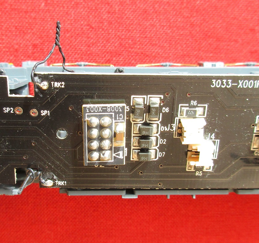

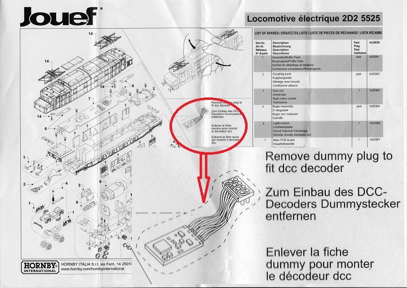

Vu la constatation, par curiosité, je contrôle ma 2D2 5525 (HJ2038 achetée en Décembre 2009). La notice mentionne seulement d'enlever la fiche pour installer un décodeur :
Notice 2D2 5525 HJ 2038.jpg (219.67 Kio) Consulté 4256 fois

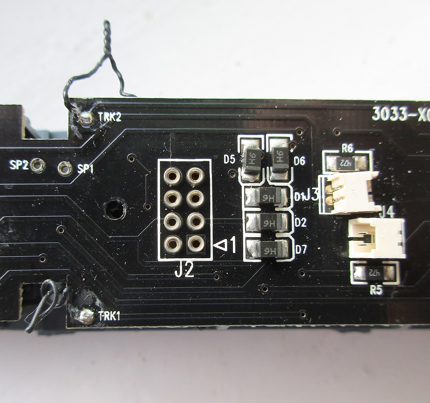

Je dépose la caisse, effectivement la prise 8 broches est présente sur la platine :
2D2 5525 avec fiche 8 broches.jpg (275.46 Kio) Consulté 4256 fois
2D2 5525 sans fiche 8 broches.jpg (212.25 Kio) Consulté 4256 fois

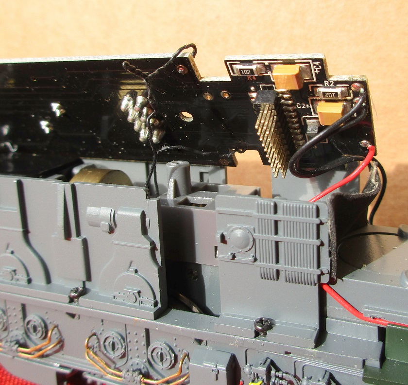

Et en dévissant la platine du chassis, sur l'envers, se trouve une fiche 21 broches (non indiquée sur la notice) :
2D2 5525.jpg (239.88 Kio) Consulté 4256 fois
On peut toujours se perdre en suppositions : erreur de "copier/coller" de la notice d'une réf à l'autre ?, mauvaise manip à l'assemblage ?, erreur dans la réalisation des platines ?, utilisation d'un surplus de stock de platines équipées en 1 ou 2 modèles de prises ?, etc .... ou différents montages prévus en fonction des diverses références.
