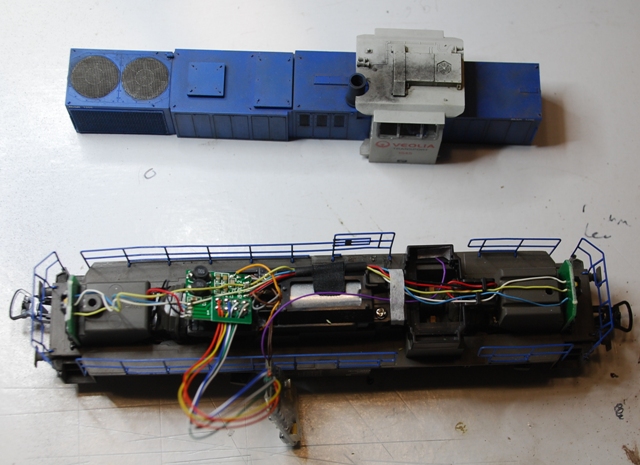

Ce n'est même pas un fonctionnement bizarre : ça ne marche pas :twisted:
La loco fait un bond au démarrage et à l'arrêt, j'ai lu plusieurs trucs là dessus, je vais essayer de modifier.
Le plus gênant c'est qu'aucun son ne sort du haut parleur et qu'aucune fonction ne fonctionne à part allumer et éteindre les feux.
J'ai bien entendu vérifié le câblage et soudures : RAS, puis lu et relu la notice...

courju a écrit:...La loco fait un bond au démarrage et à l'arrêt, j'ai lu plusieurs trucs là dessus, je vais essayer de modifier...
Il faut voir du côté des paramètres moteur et de leur configuration automatique : 11.1.3. Automatic calibration of the motor
courju a écrit:...Le plus gênant c'est qu'aucun son ne sort du haut parleur et qu'aucune fonction ne fonctionne à part allumer et éteindre les feux...
C'est plus gênant. As tu essayé une réinitialisation du décodeur ? Cela peut aussi être le HP qui est HS.

Panne trouvée par Gérald de Miniature Passion : RAZ du décodeur, nouvelle bande son et ... haut parleur neuf hs... donc remplacé.
Quand au réglage de démarrage, il a également été corrigé à Lille ce week-end :roll:
