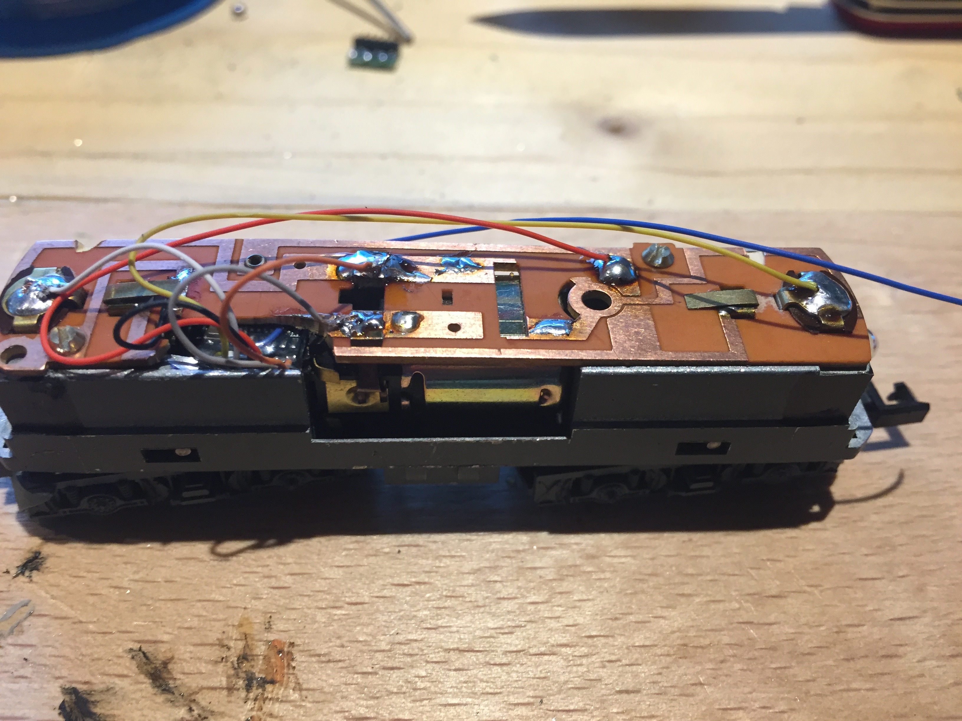

Bonjour a tous,
J'ai essayer de digitaline ma loc Arnoud avec un décodeur lokpilot micro V4,mais au moment de faire les essaies cela me mets ma centrale en protection mais je ne sais plus comment chercher pour trouver la solution . Je pense qu'il y a un court-circuit mais d'ou vient-t'il ?
Est ce que quelqu'un a une idée vu ma photo?
Merci beaucoup

On dirait bien que ton décodeur est logé dans un endroit fort peu approprié et on pourrai même penser qu'il n'est pas isolé et qu'il touche la "masse châssis" de la machine.
Auquel cas c'est mort pour le décodeur et normal que la centrale se mette en protection.
C'est du moins ce que l'on pourrait penser au vu de la photo.
Les connections, pistes et contacts d'un décodeur doivent toujours être isolés de la masse (elec) de la machine sinon "couic !"
Mais peut-être que je me trompe, ce que je te souhaite...
Pour la photo, si tu peux à l'avenir mettre une (des) photo(s) un peu plus petites, du moins qui tiennent raisonnablement dans une page écran ca serait mieux ;)

Pour savoir d’où cela vient je te suggère de proceder comme cela:
Vérifier le câblages :*les bons fils sur les bonnes connections attention l'éclairage possède un commun fil bleu pole positif!
il se peut que les feux d'origines est un commun qui soit lui relier a un potentiel ou a la carcasse d'où un Court circuit ;)
*pas de court circuit entre les pistes et les nouvelles soudures ; pas de bavures au moment de la découpe de ta plaque imprimée d'origine.
*vérifier l’état des câbles (isolant).
si tout cela est ok faire un essais en volant( décodeur en l'air)
si OK le mettre en place attention en veillant a ce qu'il soit bien isolé électriquement du châssis . j'ai l'impression que ta platine électronique d'origine est monté a force car elle fait une bosse au milieu (il y a peut être un soucis de contact intempestif a ce niveau)
bon courage en espérant que cela peut t'aider.

Bonjour à tous.
Merci pour vos réponses. Effectivement j avais un problème avec les lumières qui faisait un court-circuit..
Maintenant elle fonctionne parfaitement.
