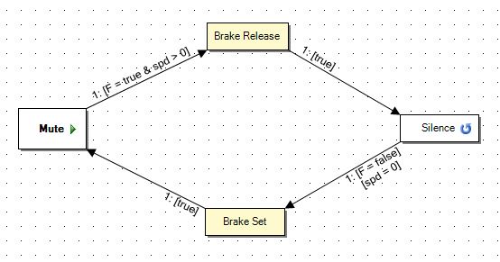

Messagepar alain.trinquet » 15 Mai 2018, 22:54
J'ai repensé à ton problème de frein.
Est ce qu'il ne serait pas normal que le frein soit relâché au moment où la machine commence à rouler ?
Sinon, en prenant le LokProgrammer avec un projet LokSound V4.0 vide et en y ajoutant un son de frein manuel, j'obtiens le diagramme de fonctionnement suivant :
On y voit que pour que le son de relâchement du frein soit déclenché, il faut que la touche de fonction soit activée et que la vitesse soit positive, donc que la machine commence à rouler.
Si dans ton décodeur le diagramme pour ce son de frein ressemble à celui-ci, je ne pense pas que tu puisses le modifier en agissant sur des CVs.
