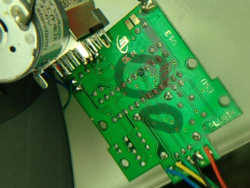

Au final c'est Cédric de Tours qui s'y colle et je lui file le tuyau de la soudure seche. Moi meme l'ayant ouvert avec un membre de notre Club notre Gil Bouju national nous n'avions pas été jusqu'au dessous de la platine et la..... BIngo ! me dit l'ami Ced... Il suit les liaisons de la platine et voit bien que la soudure seche concerne le point central du joystick donc voila la panne toute bete !
Une soudure et hop c'est reparti
Voila donc mon Ecos de retour
Je vous joints donc la photo de Ced qui montre en haut la soudure seche qui d'ailleurs était oxidée......!!!!
puis en dessous le point de liaison qui lui indique bien le point central du joystick qui se trouve de l'autre coté
Moralité attention aux soudures seches sur les Ecos c'est donc le deuxieme cas répertorié meme si le premier concernnait le potentiometre
