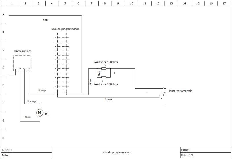

Un des décodeurs devait être défectueux puisqu'il est impossible de le programmer. D' autres le sont mais toujours impossible de les lire.
J'ai fait le montage préconisé -deux résistances de 100 Ohms en // - sur la voie de programmation mais celà ne change rien. Impossible de lire les CV
Comme le signale Digi-code, lorsque l'on lit les décodeurs sur des locos récentes on entends un petit clic et certaine machine bouge de quelques millimètres. Ou faudrait-il mettre une résistance et de combien?

Messagepar f2019 » 05 Avril 2020, 15:25
Bonjour ,
Une question bête avez vous bien fait le monatge avec les résistances ?
voir schéma en annexe
cordialement
f2019
Message(s) : 91
Re: Problème décodeur Lenz standard V2
Messagepar philippedemeuse » 09 Avril 2020, 08:12
Bonjour f2019 et merci pour le croquis
Excusez moi du retard pour la réponse,
oui c'est bien le montage que j'ai fait, sauf que les résistances sont sur le fil rouge

Messagepar f2019 » 11 Avril 2020, 10:08
Bonjour ,
Si vous avez suivi le schéma , le câblage est bon , pour la résistance cela n'a pas trop d'importance concernant sa position sur le fil rouge ou noir.
Je ne peut pas plus vous aider car je suis tout en Lenz et je ne connais pas la centrale Arnold et son mode de programmation.
Peut être voir du côté de chez Lenz pour la procédure de programmation avec votre centrale et les décodeurs Standard V2 et leur demander si ils sont compatible avec votre centrale.
Avez vous une connaissance ou un ami qui serait équipé en Lenz pour pouvoir tester vos décodeurs?
