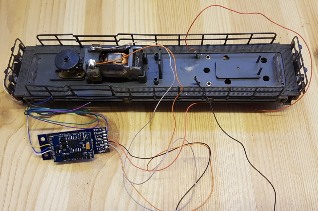

J'essaie de digitaliser une antique BB66150 Jouef "Champagnole" à l'aide d'un décodeur DCC LokPilot PluX22 ESU (réf 59622) et de son adaptateur PluX22 (réf 51958). Rien ne se passe. :oops:
Sous 12V continu, avec un transfo LIMA type 2051, la machine fonctionnait comme le ferait une machine de son age.
Donc la prise de courant et le moteur sont fonctionnels.
avec le décodeur sur son adaptateur, et une centrale DCC DiGikeijs DR5000, ça grésille en continu (le décodeur ?!), et je vois des étincelles intermittentes au niveau du boggie si je touche à la machine. En tout cas, pas l’esquisse d'un mouvement.
La centrale ne se met pas en sécurité. Donc pas de court-circuit.
De la locomotive, j''ai retiré les ampoules. Les branchements sont donc minimalistes.
A noter également qu'à l'aide d'un décodeur Hornby NEM652 (réf 8249), j'avais digitalisé un aussi antique RTG avec un moteur semblable. La greffe avait pris. Donc je ne mets pas en cause le type de moteur.
Quelqu"un a t-il une solution ou des idées de tests pour cerner le problème ?
Je joins une photo de la solution ... malheureusement non fonctionnelle.
Merci d'avance
Décodeur et adaptateur branchés sur la loco

Finalement j'ai trouvé.
Pour ceux que ça intéresse, il faut brancher le décodeur du bon côté. c'était marqué sur l'adaptateur.
Quand on ne prend pas le temps de lire, forcément, ça ne peut pas donner de bons résultats. :oops:
J'ai donc branché le décodeur du bon côté. Il gère encore le moteur. A voir ultérieurement pour les autres fonctions, s'il a été détérioré.

Pourtant, il y a bien un détrompeur sur un connecteur PluX22 ?
Re: Digitalisation d'une Jouef 66150 Champagnole
Messagepar paul07 » 07 Décembre 2020, 22:21
Bonjour Alain,
Effectivement, il y a un détrompeur; le contact 11 absent, au milieu exact de sa rangée de 11 (PluX22). Et les trous de l'adaptateur sont débouchant. Donc si tu ne lis pas ... comme moi, tu insères le décodeur du mauvais côté et sa pin 1 se retrouve dans le trou 21 de l'adaptateur, etc.
Je vous tiendrai informés ulterieurement quant à savoir si le decodeur est endommagé, ou non.
