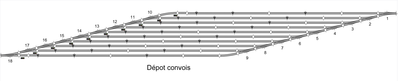

Par contre, j'ai un dépôt avec 10 voies parallèlles munies d'un feu chacune.
Et la je cale...
Dois-je prévoir un BM3 par voie (c'est ce que je pense) mais alors, comment les cabler ?
Dois-je utiliser des relais conventionnels pour canaliser le flux d'info entre modules ?
J'ai joint un plan de mon réseau ainsi qu'un détail du dépot pour illustrer.
Si une bonne ame peut m'éclairer... :?:

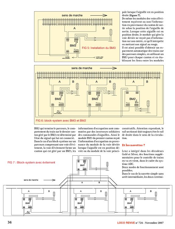

Bonjour ,
Voici ce que j'ai trouvé sur le net un exemple de câblage pour les BM3 qui pourrait éventuellement vous guider.
Cordialement.
bm3 IMG_1331.JPG (97.06 Kio) Consulté 4462 fois
