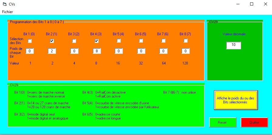

Messagepar f2019 » 24 Juin 2021, 09:09
Bonjour ,
Les CVs sont OK , il n' y a pas de verrouillage pour la programmation avec ses valeurs.
Pour la CV29 en désactivant le mode analogique Bit3=0 peut éventuellement résoudre le problème.
La valeur de la CV29 est à 14 , mettre la valeur à 10 ( CV29=10 ).
vérifier aussi dans la CV12 que le Bit 0 est bien désactivé pour désactivé le mode analogique.
Il est aussi possible que le problème survient pas un mauvais captage du courant sur la voie comme le dit Digi code dans son message.
Cordialement.
CV29 à 10.jpg (101.73 Kio) Consulté 6128 fois
f2019
Message(s) : 91
Re: problème décodeur
Messagepar f2019 » 24 Juin 2021, 09:13
Attention pour moi Bit 3 car je suis équipé en Lenz et Lenz démarre les Bits à 1 , pour les autres ce sera le Bit2 car le comtage des bits part de 0
f2019
Message(s) : 91
