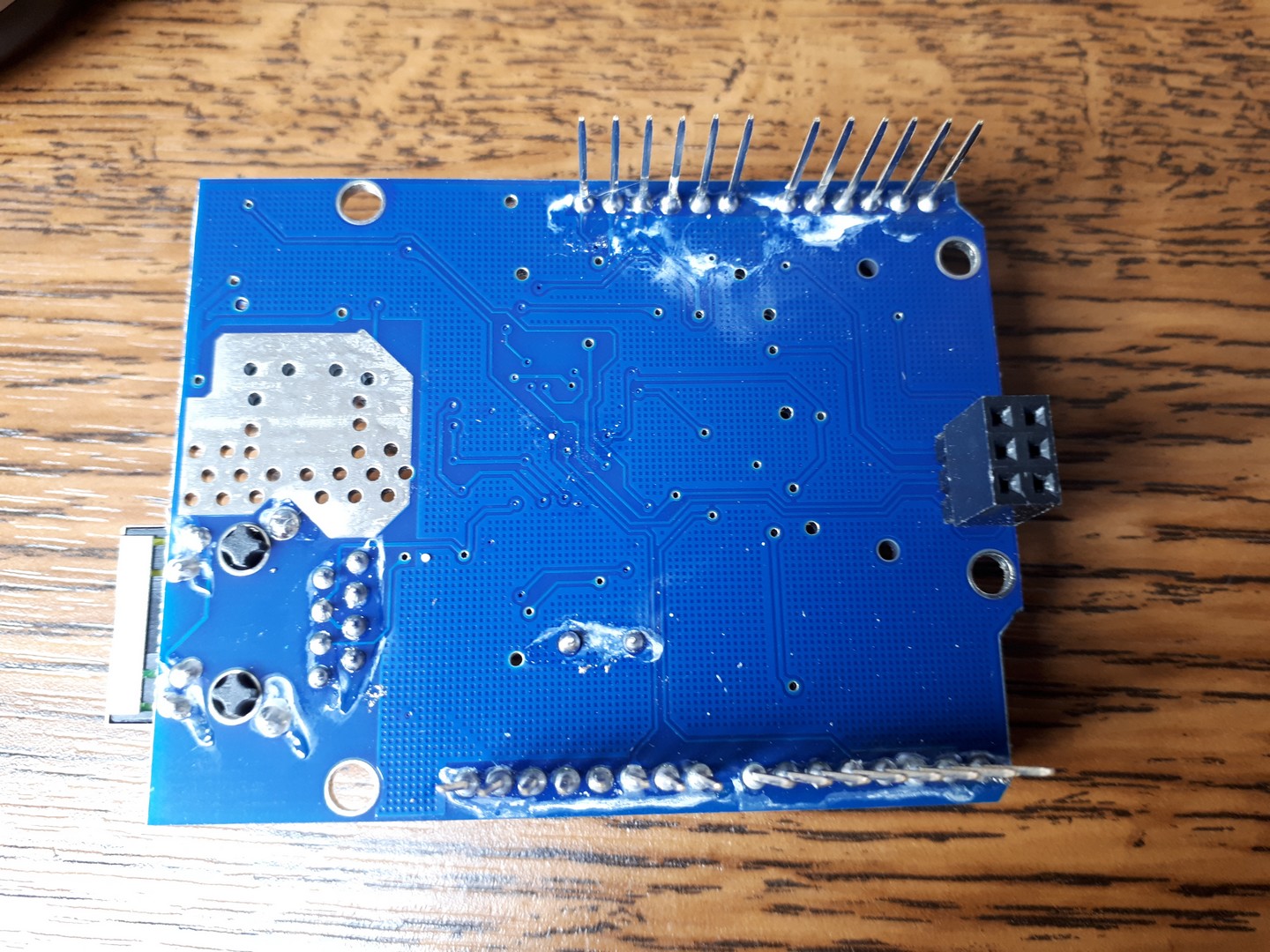

Ces derniers jours, le temps pour identifier une locomotive, ou lire les CV's avec Decoder Pro est devenu extrêmement long. Environ 6 minutes. Avant cela fonctionnait beaucoup plus vite depuis novembre.
Je suis revenu à une version antérieure de JMRI, aucun changement.
Les décodeurs sont par exemple: Laisdcc86010 ou LokPilot v3.0 dcc
Voici la description de mon système:
Digital Central: DCC ++
JMRI: + 4,14 Rd060e0b
Java: 1.8.0_211
PC avec la famille W10 version 1809: 17763.503
Proc: Intel Core I3 5005U 2.00GHZ
RAM: 4Go / 3.87Go gratuit
Merci à celui qui à une idée
Bonne soirée @ tous

fcot2002 a écrit:Digital Central: DCC ++
Centrale Arduino en USB ?
Que donne la lecture d'un seul CV ?
Inverser le branchement de la voie pour test !

Messagepar fcot2002 » 29 Mai 2019, 18:14
Bonsoir @ tous,
problème réglé !
Le shield ethernet (oui j'avais oublié de préciser que je suis en ethernet) est la source. pas complètement cramé mais salle tête en dessous (tâches bizarre)...
Du coup je suis passé en connexion USB et identification / lecture des Cv en moins de 10 sec.
Si quelqu'un a une idée pour tester ce shield ethernet...

fcot2002 a écrit:Bonsoir @ tous,
problème réglé !
Utiliser un nettoyant soudure pour CI , bien nettoyer et secher.
Refaire les soudures et re nettoyer !!!
