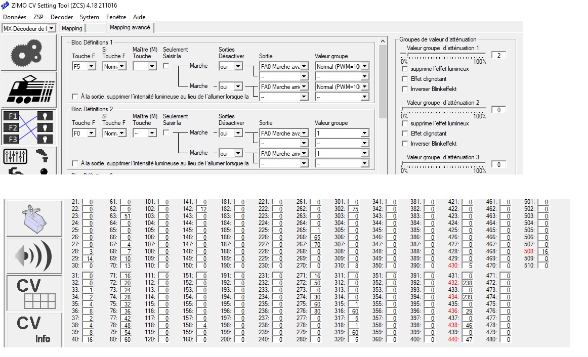

J'ai une loco équipée du décodeur Zimo MX630 et j'ai configuré mon éclairage pour avoir avec F0 les feux blancs allumés
à 30% environ suivant le sens de marche et avec la touche de fonction F5 mettre l'éclairage des feux blancs à 100% .
Décodeur MX 630 , CV7=37 , CV65=8 et CV250=218 , tout fonctionne très bien.
J'ai voulu reproduire la même chose sur une autre machine équipée du décodeur MX645 avec CV7=33 et CV65=0.
j'ai configuré les mêmes blocs dans le mapping avancé avec les mêmes valeurs sauf que la touche F5 je l'ai configuré en F26.
La fonction F0 allume bien les feux blancs suivant le sens de marche mais à 100% de la luminosité, impossible de dimmer les feux blancs.
J'ai essayé de modifier les CVs 438 et 440 avec d'autres valeurs et le résultat est le même les feux ne sont pas réduits comme je veux.
Si quelqu'un a une idée , je suis très intéressé , je voudrais comprendre pourquoi cela ne fonctionne pas.
Peut être que je me trompe dans la configuration des CVs.
Est il possible pour 2 décodeurs différents d'avoir la même configuration de CVs?
Configuration avec MX630 :
Bloc 1 , CV430=5 , CV432=238 , CV434=239 et CV508=16
Bloc 2 CV436=29 , CV438=46 , CV440=47 et CV509=0
Configuration avec MX645 :
Bloc 1 , CV430=26 , CV432=238 , CV434=239 et CV508=16
Dans les deux cas CV60=0
Voir photo en annexe.

Messagepar alain.trinquet » 14 Janvier 2022, 23:13
f2019 a écrit:...Dans les deux cas CV60=0...
Dans ce cas, comment as tu fait pour avoir avec F0 les feux blancs allumés à 30% environ ?

Messagepar f2019 » 15 Janvier 2022, 09:13
Bonjour ,
avec cette configuration des CV et du décodeur MX630 , j'ai les feux blancs sens de marche allumés à 30% avec la fonction F0
et avec la fonction F5 j'ai les feux blancs à 100%.
CV60=0
Décodeur MX630 , CV7= 37 , CV65= 8 et CV250= 218
