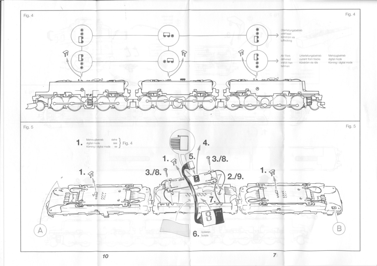

Je ne suis pas arrivée à digitaliser la loco !!!!!!!!!!!!!!!!!!
Je ne comprends pas leur explications et la fiches en Engelais !!!!!!!!!
Dans le Fig. 4 Ils disent les ponts sur les deux plots du Haut
Dans la fig. 5 Ils disent de supprimer les pont ?
J’ai donc fais comme la fig. 5 rien ne marche !!!!!!!!!!!!!!!!!!!!!
Merci de vos réponses

bonsoir
la notice est très mal explicite :o
Si l'on suis les flèches dans le sens du schéma n°5
ont retire le cache(4) et ont insère la connexion du décodeur (5)
et l'on retirent les cavaliers (1) sans de la flèche
C'est là le bug Il faut bien les insérer comme décrit figure 4
Voilà tout marche à merveille :D
Bonne soirée
