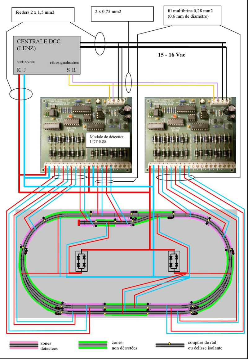

Je pense que c'est dû au fait que pour détecter la consommation de courant, le RM-GB-8-N mesure la tension aux bornes de 2 x 2 diodes montées en série dans lesquelles le courant circule. L'utilisation de ces 2 x 2 diodes crée une chute de tension d'environ 1.4 Volt. En conséquence, sur le canton rétro-signalé par le RM-GB-8-N, la tension d'alimentation dans la voie est inférieure d'environ 1.4 Volt par rapport à la tension dans la voie sur la partie alimenté directement en DCC.
Dans le cas où la loco est "à cheval" entre le canton alimenté directement en DCC et le canton rétro-signalé par le RM-GB-8-N, le courant va préférer, tant qu'il le pourra, circuler via le canton alimenté directement en DCC car le chemin est plus direct.
Pour palier ce problème, il faut faire en sorte que les cantons non rétro-signalés soient aussi alimentés via 2 x 2 diodes pour que la tension dans la voie soit similaire à celle de la voie rétro-signalée.
Cette page par exemple explique le problème et la solution avec des modules de compensation :

Je suis effectivement tombé sur cet article mais il ne m'a pas inspiré. Comme quoi tu as raison j'ai vérifié ce matin et j'ai bien 1V d'écart entre la voie en direct DCC et celle connectée au RM-GB-8-N.
Tout est logique, cela me rassure. Je vais commander des diodes de redressement 1N5404 et faire les montages indiqués dans le lien. J'alimenterais le sujet.

Je partage mon expérience sur le sujet. J'ai donc fait un petit montage de pont de diodes avec une bornier à vis.
Tout fonctionne parfaitement bien.
Attention à bien mettre le pont de diode sur le même cable que celui du RM-GB. Le schéma explique bien celà. Je me suis fait avoir et ca ne fonctionnait pas (pourtant j'avais bien une tension identique).
Si tout est bien respecté 1N5404 3A ou BY251 3A avec le câblage bien respecté ca fonctionne très bien. Dès le premier essieu la zone est détectée (avec la machine sur une zone neutre).
