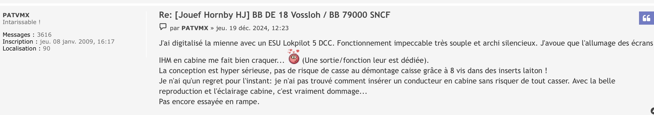

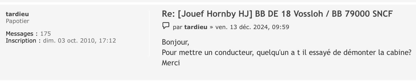

J’ai aperçu le sujet traité sur un forum voisin. D’autres ont la même interrogation que toi :
Les questions sont récentes, en suivant un peu le fil, une solution apparaîtra sûrement.

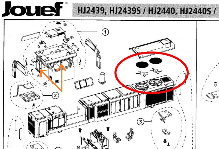

Messagepar c.delarnaque » 27 Janvier 2025, 07:42
Salut Philippe,
Peut-être une piste aperçue sur le forum voisin :
HJ DE 18.jpg (137.58 Kio) Consulté 3902 fois
J'ai repéré sur les montants verticaux (en bout des flèches orange) ce que je pense être des ergots qui verrouillent la cabine sur la caisse. Deux sont visibles sur l'éclaté et je suppose que deux autres se trouvent également à la même position sur les montants qui leur font face. Par contre, question accessibilité ..... :roll:
