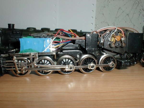

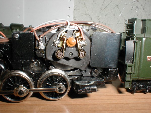

Messagepar Murphy » 08 Janvier 2007, 04:29
La 150X que j'ai modifié était une Hamo avec moteur à aimant permanent. J'ai fait simplement le câblage en branchant un Digitrax DH143 que j'avais sous la main car je voulais aussi commander le fumigène.
j'ai peut-être des photos.
Murphy
Re : Digitaliser des BB Maerklin/Hamo des années 1980/90
Messagepar Murphy » 08 Janvier 2007, 04:35
Voici
Murphy
