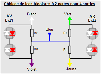

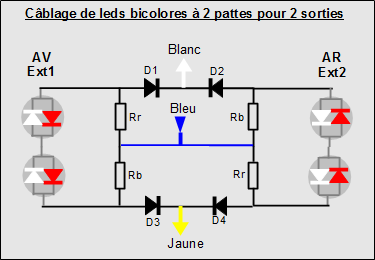

je suis à la recherche d'un plan de montage pour une de mes locos non pourvue d'éclairage que je vais digitaliser.
Je voudrais monter des Leds bicolores à deux pattes blanc/rouge avant et arrière commandées par un décodeur.
j'ai cherché sur le forum mais je n'ai pas trouvé et sur la toile les avis sur ce sujet divergent.
Merci d'avance pour vos suggestions.

Pour une utilisation avec 2 sorties seulement du décodeur (pas de commande séparée blanc/rouge) :
Pour une utilisation avec 4 sorties du décodeur (commande séparée blanc/rouge) :
Les résistances Rr et Rb sont à choisir pour ajuster la luminosité respectivement des leds rouges et blanches.
D1, D2, D3 et D4 sont des diodes quelconques (1N4148, 1N400x, ...)

Bonjour Alain,
Merci pour les plans c'est super.
Pour les Rr et Rb dans ce montage il faut quelles valeurs pour avoir un résultat acceptable au niveau de l'éclairage sachant qu'après un peu retoucher avec les cv du décodeur.
Merci encore Alain.
smichel
Message(s) : 203
Re: éclairage loco
Messagepar alain.trinquet » 03 Mars 2025, 18:30
A tester en fonction des leds utilisées : entre 4.7 et 10 kOhms
