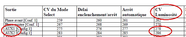

Messagepar alain.trinquet » 23 Avril 2025, 18:28
Dans le tableau page 86 :
La luminosité des sorties Aux1 et Aux2 est réglée respectivement via les CVs 278 et 286.
Sous le tableau, il est indiqué : :
  • Veuillez régler les registres-index CV 31 sur 16 et CV 32 sur 0 avant de changer les valeurs.
  • Luminosité: la luminosité de chaque sortie sur 32 niveaux. (0 à 31).
