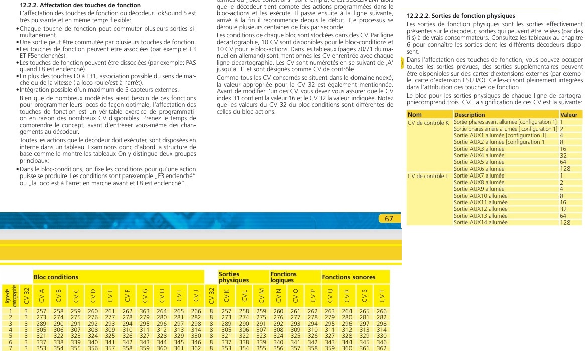

Bonjour je ne réussi pas à programmer une commande d'éclairage cabine qui s'allume automatiquement à l'arrêt et se coupe au redémarrage sur un LoksoundV.5.
Je regarde un peu ce sujet.
Avez vous essayé de changer les valeurs des CVs avec les blocs conditions et sorties physiques.
Pages 66 à 71 du PDF notice Loksound 5 édition Fevrier 2021.
Cordialement.
Jean-Pierre
