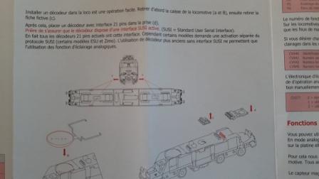

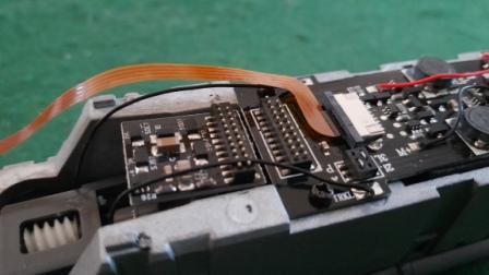

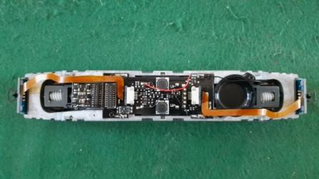

J’ai racheté d’occasion une BB 22 228 Ls Models référence 10 058 à un ami, lui-même 2è ou 3è propriétaire. Sauf erreur, cette locomotive n’est pas équipée d’un décodeur.
Je l’ai fait roulé sur mon réseau, elle ne fonctionne qu’en analogique. En digitale, elle vibre. J’ai donc la confirmation.
Ce que je ne comprends pas, c’est la notice qui précise que cette locomotive doit recevoir un décodeur 21 pins dans la prise (d) en bout de platine. Hors, sauf erreur, il y a déjà quelque chose de brancher.
Il est aussi précisé qu’il faut retirer une fiche fictive sur la prise (c). Hors j’ai l’impression qu’il n’y en a pas.
Je pratique le digital depuis plusieurs années, mais je digitalise des models anciens avec des décodeurs 8 broches. J’ai suivi l’évolution des décodeurs mais de loin. Je ne suis pas habitué au décodeur 21 broches. D’ailleurs j’apprends dans cette notice qu’il existe des décodeurs 21 broches avec et sans interface SUSI active.
Pourriez vous me faire part de votre analyse avec les photos ci jointes.
En vous remerciant,
Phil

Sur la deuxième photo, on aperçoit le bouchon analogique avec 21 broches. Il doit être retiré et remplacé par le décodeur.
La pièce C sert de liaison avec la platine.
Pour les tremblements constatés en digital, il faut nous indiquer quel type et marque de décodeur tu as utilisé.
J’en ai sonorisé une récemment pour un ami, le roulement est parfait, par contre, la programmation des éclairages nécessite un fichier particulier.
Ls Models a élaboré une platine très particulière.
