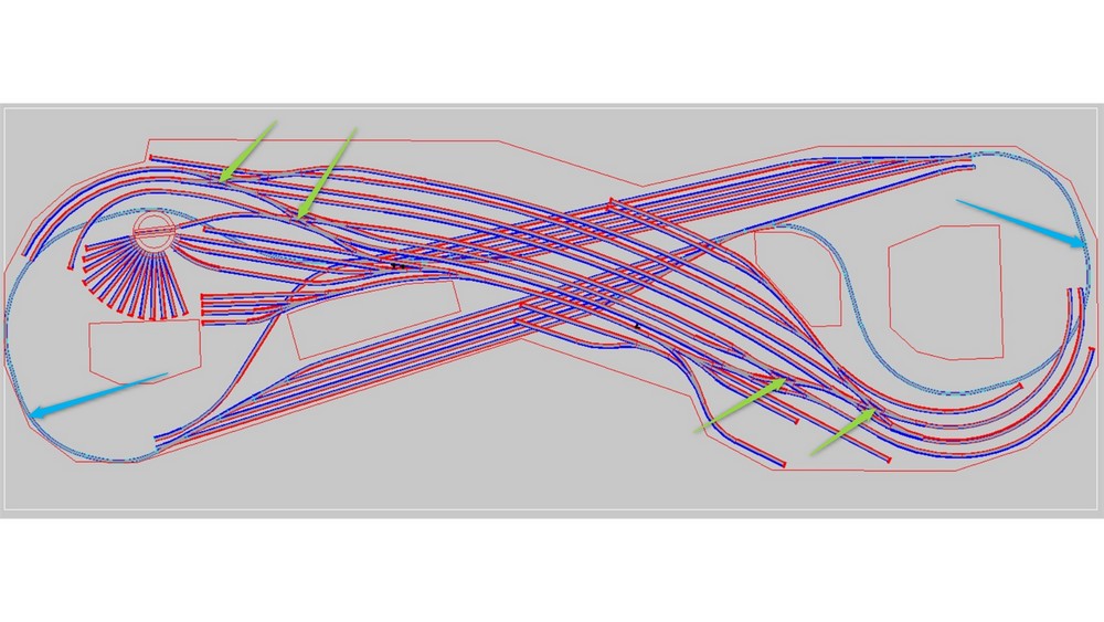

Pour le 2ème réseau présenté dans la vidéo, je complète par une vue du résultat de la fonction J/K (pour plus de clarté, je n'ai pas affiché les boucles hélicoïdales). Cela permetant de déterminer facilement comment câbler les polarités de chaque voie du réseau, en mettant en évidence les points de court-circuits éventuels.
Ce résultat met en évidence des courts circuits sur les boucles de retournement au niveau inférieur qu'on traite du point de vue graphique en zone "neutre" (fléchées en bleu), ces zones nécessitant alors d'être alimentées par un dispositif d'inversion de polarité (genre LK200, AR1 ... ou électromécanique à relais).

... avec un nota important :

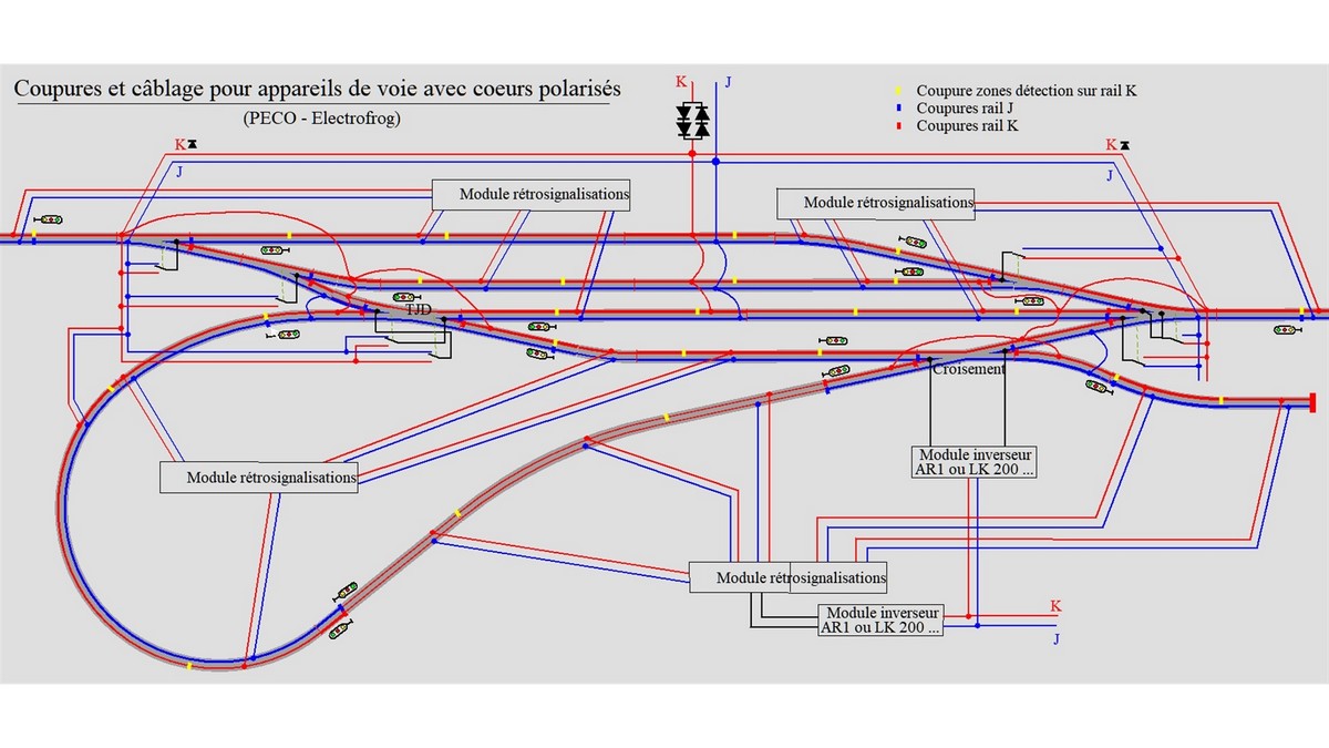

sur les bretelles doubles jonctions (fléchées en vert sur le schéma) il ne faut pas perdre de vue que le centre de chaque bretelle est constitué d'un croisement et dans le cas où ceux-ci sont réalisés avec des appareils PECO "électrofrog", il est indispensable d'alimenter les cœurs des croisements avec, là aussi, des dispositifs d'inversion de polarité.
J'avais fait un petit topo sur le sujet dans le fil : http://cdmrail.free.fr/ForumCDR/viewtopic.php?f=51&t=4943

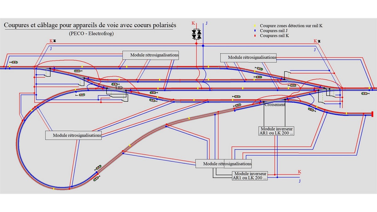

Pour l'exemple, j'ai aussi réalisé un schéma récapitulant les coupures et les câblages (sur les principes de rétrosignalisation de CDM Rail) autour des appareils de voie avec cœurs polarisés (appareils de la gamme PECO) :
coupures cablage appareils de voie-2.jpg (159.4 Kio) Consulté 3324 fois

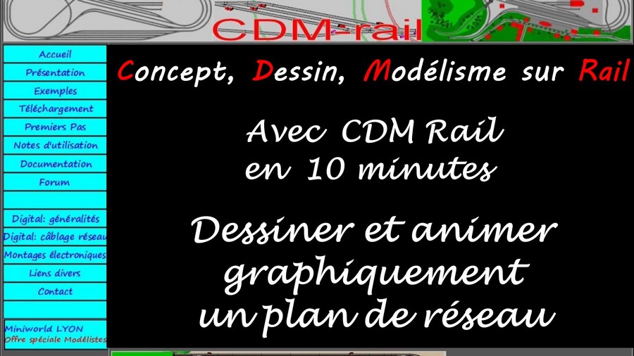

Après une pléthore (toujours bien venue ! :wink: ) de très beaux réseaux croisés à Meursault, et notamment celui de François Dubois "la rampe d'escalier" piloté par CDM Rail (qui a encore prouvé sa robustesse, tenant avec 9 et 10 trains en permanence durant ces 2 jours) je complète un peu la présentation de CDM Rail dans le dossier thématique N°10 sur la "Cde du train miniature", à savoir j'ai fait une petite vidéo pour présenter qu'en une dizaine de minutes on avait la possibilité de dessiner et animer graphiquement un petit réseau : :roll:
https://youtu.be/-tiO6zrEQEg
