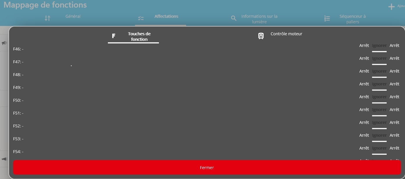

Bonjour à toutes et tous,
Toujours dans l'espoir de modifier une annonce enregistrée d'origine dans un SmartProgrammer de Piko Smart Decoder XP5.1 Plus16 sound, j'ai besoin d'un petit coup de main. Je sais que le SmartProgrammer semble peu utilisé sur le forum mais la méthodologie est proche de ce que l'on trouve avec le LokPogramer de ESU.
J'ai affecté un fichier son personnel à la fonction 3 mais après téléchargement de l'intégralité du projet dans le décodeur, je n'obtiens rien. l'ancien slotsound subsiste quand on sollicite la fonction 3. Je m'interroge sur une fenêtre dont je ne comprend pas la mission.
Ma question concerne la fenêtre du Mappage ci dessous. Quel est l'usage des curseurs qui peuvent prendre 3 positions Arrêt, Ignorer, Arrêt. Je suppose qu'il s'agit d'appliquer des conditions. Arrêt de droite supprime carément la fonction ? Toutes les fonctions sont à l'origine sur Ignorer sauf celle concernant la langue F 22 qui est sur Arrêt de droite et cette fonction reponds bien.
Merci à ceux qui pourrons me venir en aide.
Mappage des fonctions
