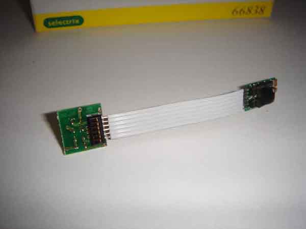

Je vous ai déja parlé en Juin 2005 de ce tout petit décodeur TRIX Selectrix qui est tout petit tres fin et extra plat, 13.8x9x1.8, fonctionnement en DCC bien sur, sortie au moteur 1 A oui oui 1 A, certes 2 sorties seulement en outre du moteur mais somme toute bien pratique dans un engin ou il n'y a que trop peu de place.
Broche de sortie 651 et non 652, et la vous allez me dire c'est le hic !
Le voici
[image1]
Et non, ce n'est pas le hic pour l'installer sur une fiche NEM 652, Pourquoi ?
Et Bien connaissez vous la petite fiche d'adaptation produite par Trix qui permet à partir d'un décodeur avec une sortie 651 de transformer celui ci et donc sa sortie en sortie 652, Oh que c'est bien ca,
Merci Monsieur Trix, et le prix.... presque cadeau 1.5 euros. Sympa Non !
La voici
[image2]

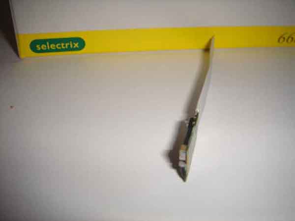

Le décodeur vu en épaisseur,
Notez aussi que l'on parle lors de l'installation du décodeur de l'ajout d'une diode dite de protection (à ajouter en parallèle avec les bornes du moteur) completement fantaisiste qui n'est donc absolument pas necessaire, qu'on se le dise !
Puis, le tout assemblé, bien sur on peut réduire la longeur de tresse.
Ici à gauche la prise vu du coté du raccordement de la broche 651, en dessous les broche 652 qui seront enfoncées dans la prise femelle 652. A Droite le tout petit décodeur Trix.
