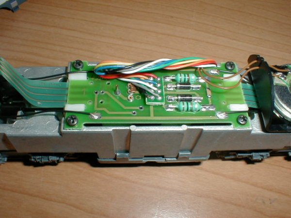

Sinon j'aimerai bien voir une photo de la platine. Voici une de mes A1A68000.
Murphy
Re : Digitaliser une 68000 roco
Messagepar Murphy » 04 Mars 2007, 12:52
Voici la photo refusée dans un premier temps...
Murphy

Oui je viens de regarder de plus près. Effectivement je vois le cavalier.

Merci pour la photo oui oui c'est une roco 68000 .
Avec une photo c'est beaucoup mieux.

Sur la prise il y a un fil orange et sur le circuit de la loco près de la prise il y a un repère avec * . Le fil orange doit être branché de façon à correspondre vers l'*. de toute façon si on branche à l'envers la loco fonctione mais pas les feux.
Sinon le plus simple est de brancher comme sur la photo.
