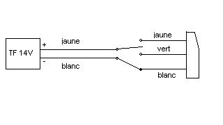

Je viens de faire des essais d'alimentation des moteurs d'aiguillages (minitrix) en continu 14V et ça ne marche pas terrible. Dans un sens ça bascule tout le temps, dans l'autre c'est plutôt aléatoire. J'ai essayé avec deux moteurs , avec un poste de commande Fleischmann puis au contact direct des fils, ça semble donner à peu près le même résultat. Aurais-je plus de chance avec une alimentation en alternatif ?

Pourtant le branchement semble correct…le blanc au retour commun, le vert commande la voie déviée, le jaune la ligne droite, alors…
1) essayer avec du 14v alternatif
2) tester si les contacts de fin de course, incorporés dans le moteur ne s’opposent pas au passage du courant (mauvais contact, il parait que ça arrive parfois) ce qui pourrait expliquer, si un des 2 est défectueux, le problème rencontré.

Test en alternatif (j'ai acheté chez Cast***** un bloc halogène avec un transfo sortie AC 12V, 5A = 17€, merci pour le tuyau Murphy) il y en a un qui fonctionne nickel, l'autre est toujours aléatoire. Je vais le rapporter chez le vendeur.
