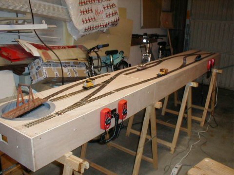

Sur mon réseau US N j'ai deux prises UTP en façade et une derrière qui ne me sert qu'en expo. Je peux brancher 2 Lokmaus/Multimaus sur chaque prise. Mais 4 Lokmaus c'est déjà pas mal.
Sur mon réseau On30 j'ai mis deux prises UTP, une à chaque extrémité. Une des Lokmaus est dédié a la commande du pont tournant.
Murphy

Messagepar Murphy » 09 Septembre 2007, 20:18
Le réseau en construction...
Murphy

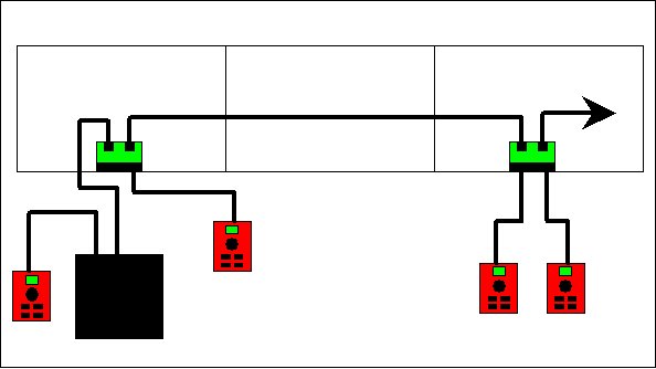

Messagepar Murphy » 10 Septembre 2007, 13:38
Voici le branchement en réseau sur un ampli Roco. Cout avec 3 Lokmaus et les prises UTP, moins de 100 euros.
Si on branche une Multimaus et des décodeurs d'aiguillages, on peut piloter ceux-ci avec la commande.
Murphy
